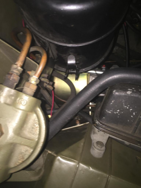

Eu utilizei no meu jeep por muitos anos, funcionava bem!
Sim é fácil e mantem todo o seu sistema original. Mesmo assim voce vai precisar de um plug para instalar na saída do cilindro mestre e outros dois tubos para ligar no Hidrovácuo, além de tirar vácuo lá na tubagem!
Na época não me preocupava com originalidade e por isso tinha instalado no cofre do motor.
Tive que desinstalar pois não havia mais reparo para ele.
Era de 6"3/4 fabricado pela Janco (fechou em 1969 se não me engano!).
Tentei procurar para comprar mas até agora só encontrei 9"1/2
Pense bem pois ele é grande e não cabe em qualquer lugar!
Veja a foto do meu motor com ele ainda instalado, pintei a cuica de vermelho para combinar!
