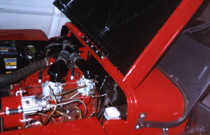

    Veja a foto do meu motor com ele ainda instalado, pintei a cuica de vermelho para combinar!

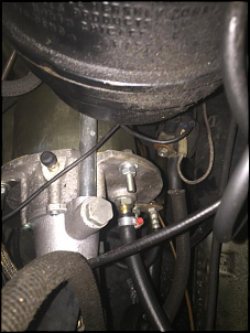

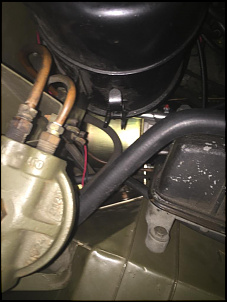

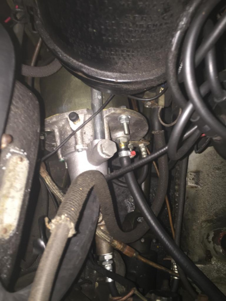

    Promessa é divida.....-whatsapp-image-2020-09-19-10.07.54-am.jpg -whatsapp-image-2020-09-19-10.07.54-am-2-.jpg -whatsapp-image-2020-09-19-10.07.54-am-3-.jpg -whatsapp-image-2020-09-19-10.07.54-am.jpg
    Não esta muito claro, porque ficou mesmo, bem escondido. Está debaixo do fitro de ar, logo acima do motor de arranque.
    Não atrapalha nada, dá acesso ao distribuidor (que esta com ignitor da Pertronix), e ao arranque se necessário. Fica bem escondido pelo redulador de voltagem original (que é enorme), que tem um regulador moderno debaixo dele.... (o original é 6V)

    Valeu Jairo!!!! Agradeço as fotos e os detalhes de onde foi instalado. Vou analisar essa possibilidade no meu CJ 51.
