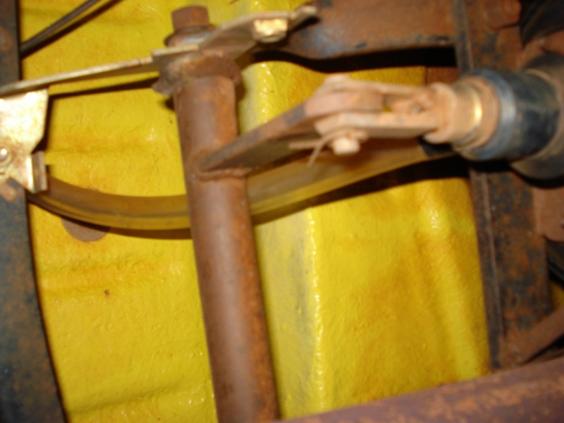

Anexo 518243Nesta foto dá pra ver melhor o eixo balanceiro... o que está entre o molejo e o tubo de escape é o que vem do pedal do freio. que ao chegar no eixo inverte e passa a empurrar o hidro para frear..
Anexo 518241
Anexo 518242
Na foto aparece o eixo..... o Hidrovácuo usado é o da Kombi, por ter uma mangueira de respiro no hidro.
o cilindro mestre é o da Kombi. Não é minha viatura, mas foi o que vi em uma oficina...
Para fazer funcionar o hidrovácuo.... tem que inverter, pois o hidro vai atras, e o acionamento é feito ao contrario...
No original o pedal empurra o embolo do cilindro mestre. então tem que fazer um eixo balanceiro... que em vez de empurrar vai puchar. e com sistema de vareta vai acionar o hidro.....
Nada que um bom mecanico faça o serviço....
