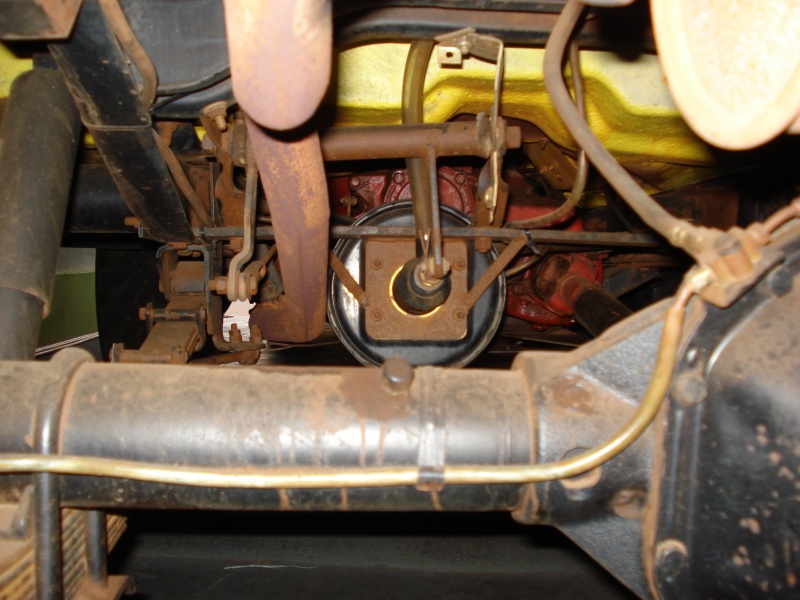

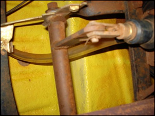

    -imagem-219.jpgNesta foto dá pra ver melhor o eixo balanceiro... o que está entre o molejo e o tubo de escape é o que vem do pedal do freio. que ao chegar no eixo inverte e passa a empurrar o hidro para frear..
    Na foto aparece o eixo..... o Hidrovácuo usado é o da Kombi, por ter uma mangueira de respiro no hidro.
    o cilindro mestre é o da Kombi. Não é minha viatura, mas foi o que vi em uma oficina...
    Para fazer funcionar o hidrovácuo.... tem que inverter, pois o hidro vai atras, e o acionamento é feito ao contrario...
    No original o pedal empurra o embolo do cilindro mestre. então tem que fazer um eixo balanceiro... que em vez de empurrar vai puchar. e com sistema de vareta vai acionar o hidro.....
    Nada que um bom mecanico faça o serviço....
    bom trabalho.
    abçs

    Muito obrigado..... PERFEITAS as fotos.... deu pra entender 100% o que foi feito, e provavelmente meu mecanino ira reproduzir esta solucao...
