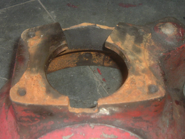

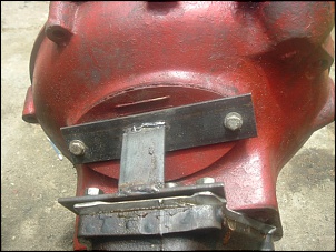

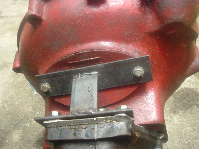

    OUTRA COISA EU GASTEI R$ 600 FLANGE R$ 150 CX CHEVETT E SERVIÇO DE TORNEIRO FICOU EM TORNO DE R$ 170
    FALHA NOSSA ENTRUSO NO PEDAÇO!!
    Miniaturas de Anexos Miniaturas de Anexos Motor de opala 4c + cambio 5 m-2006_1130image20004.jpg   Motor de opala 4c + cambio 5 m-2006_1130image20006.jpg   Motor de opala 4c + cambio 5 m-2006_1130image20024.jpg   Motor de opala 4c + cambio 5 m-2006_1130image20026.jpg
