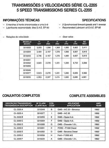

    Pessoal ! Aqui no sul estão adaptando o motor GM 4 cc ( Opala ) + o cãmbio de opala 5 m, o trabalho resume no seguinte, é cortado a parte traseira da caixa e instalado flange, após e necessário ajustar os cardãs, a dúvida é a seguinte ! esse câmbio é forte e guenta ? Não fica com muito giro para uma relação 9 / 44 ?

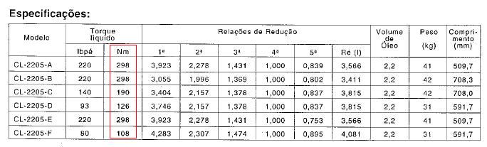

    esse cambio aguenta sim, eu axo melhor colocar o motor e o cambio de um mesmo carro assim mesmo...
    aguenta mais q o do chevette... confere ae na tabela anexa q o fugger coloco num otro tópico...
    a! jah tava esqueceno! na tabela pra passa o torque de N.m pra Kgfm eh só dividir o valor por por 9,8. E pra falar da relação do diferencial precisa saber os pneus q tu pretende usar...
    boa noite
    Miniaturas de Anexos Miniaturas de Anexos Motor de opala 4c + cambio 5 m-clark2205_torque.jpg   Motor de opala 4c + cambio 5 m-clark_cl2205.jpg

    É isso ai, agueta, mas para fazer algo melhor, gaste um pouquinho mais e coloque um cambio da C 20 ou A 20.

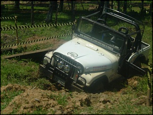

    Boa noite galera eu coloquei no meu cj5 com motor BF e não tive nenhum problema também coloquei numa outra viatura com motor de opala esta ainda esta em fase de montagem não posso falar muito mais creio que não ficarei arrependido.
    A todos que se enterece em colocar uma cx de chevett num jeep eu digo que vale a pena tudo bem que eu tive uns probleminhas na estréia em uma brincadeira mais correu tudo bem 1º problema e que o torneiro féis o carda para colocar no motor de opala, ou seja, ficou mais curto ai eu fiz a brincadeira em 4x2 2º problema uma vaca entrou na frente e eu cai na vala e só saiu no guincho do resto foi bem
