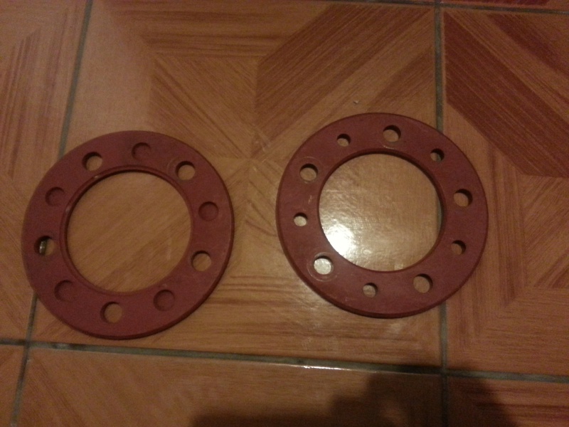

    Espaçador rodas Donatti
    caros amigos
    alguém já usou o espaçador donatti com p-fusos extra-longos? fica bom?
    abraços
    06/01/2004
    1,395
    Nunca usei e espero que ninguem use, é de alumínio fundido, alumínio fundido costuma manter bolhas internamente, os prisioneiros são grandes demais, muita alavanca, quebra fácil, com 1” de espaçador e parafuso passante se não apertar até sair água vai ficar com uma folga do caramba, corre o risco de ficar desalinhado e totalmente desbalanceado, depois de uma certa velocidade não ficaria impressionado se sua roda fosse voando pro outro lado da rodovia com ponta de eixo e tudo.
    Resumindo: “fim de carreira”.
    O negócio é espaçadores de aço 1010 ou 1020 com bolachas que são presas nos prisoneiros já existentes e dessa bolacha sai novos prisioneiros que prendem as rodas.
    Você deve estar pensando que o preço do Donatti ta bem legal, determinados produtos só poderiam ser vendidos com autorização de um bom engenheiro.
    Barato sai caro pra car*%$#@.
    []’s seguros.

    Os espaçadores de roda de aço qq torneiro faz um, se precisar dos prisioneiros e porcas tem na agromotor.
    Quantos aos espaçadores de roda da garra só conheço por foto, muito bonitos. Mas não sei se são injetados ou fundidos, se forem injetados pode comprar, o problema do fundido são as bolhas internas que o material apresenta e os do donatti com aqueles prisioneiros passantes da até nojo.
    Os meus vou fazer de aço 1020, depois coloco as fotos.

    Afinal... Esses espaçadores do Donatti valem a pena ou nao???? Fiquei interessado....
    Guilherme Martins
    Suzuki Vitara JLX 1994
    06/01/2004
    1,395
    Fala ai Guimsn, blza?
    Acho que nem mesmo o Bill, engenheiro bom pra cara%$#, vai descordar de mim, mas na minha opnião é uma verdadeira mer%#@ aqueles espaçadores.
    Da uma olhada nesses aqui.
    http://www.garra4x4.com.br/Alargador.htm
    Tem de aluminio e tem de aço 1020.
