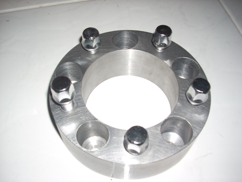

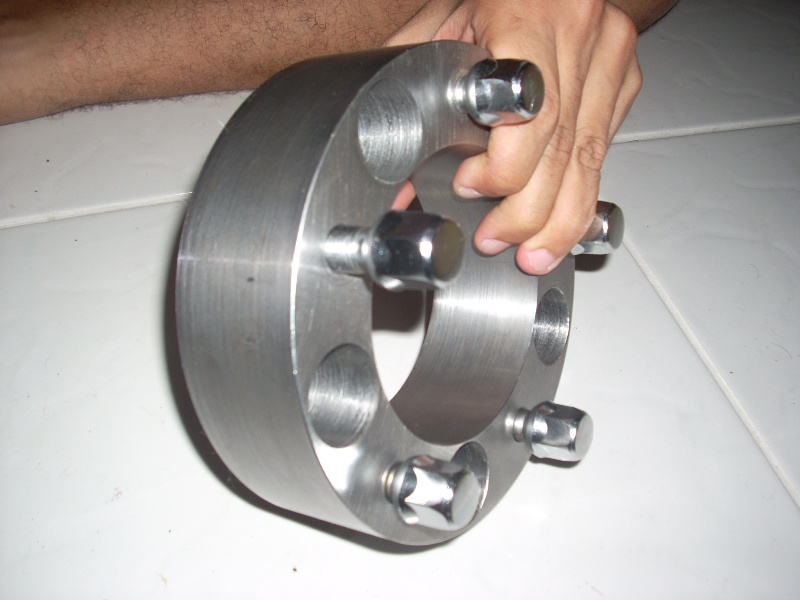

    Esse espaçador eu considero seguro, e uso a um ano pelo menos.

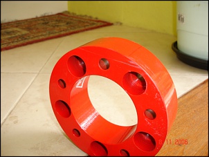

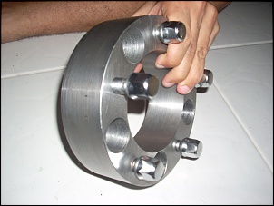

    Pessoal estou anexando as fotos e o desenho com as medidas do espaçador. Peço apenas desculpas por ter escrito no desenho "espassador" e não espaçador, que é o certo.
    Quem tiver interesse em fazer o seu proprio espaçador pode usar meu desenho como base, pois as medidas estão corretas e vai encaixar perfeitamente no cubo e na roda livre.

    Quanto à resistencia e segurança os prisioneiros dão de 10 x 0 nos parafusos (em qualquer aplicação). Se eu fosse vc manteria a idéia dos prisioneiros prensados no espaçador pra receber a roda.
    []'s observadores
    Elmer, eu realmente acho melhor os parafusos, pois eles são grandes e tem uma area de trabalhos bem maior que os prisioneiros, que são prensados em cerca de 15mm de aço, já os parafusos tem penetração de mais que o dobro da área de contato dos prisioneiros.
