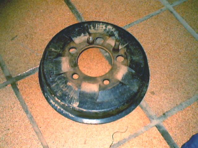

    essas panelas de freio tavam no jeep dum colega aqui, e o cara simplesmente "perdeu" a roda do jeep Tinha alargador do Donatti, e os prisioneiros de roda foram arrancados da panela.....
    reparem o tamanho dos buracos ... agora, saber se o espaçador tem parte da culpa ??
    sei lá!
    []´s horrorizados (de quem tava logo atrás, na hora do acidente )

    Eu diria que foi erro de montagem, me parece que os furos dos prisioneiros foram alargados com uma broca!!!
    .........ou no mínimo os prisioneiros estavam frouxos e desgastaram os furos. Mas que foram arrancados na marra não foram, se fosse isso teria deformação do material........

    é na broca não foi não, eu acho que talvez afrouxaram andando e aí "comeu" o material, mas, se fosse só por desgaste, digamos pelos prisioneiros girando dentro dos furos, não iria só abrir um buraco, e derrepente escapar?? Nesse caso, dois dos prisioneiros, saíram com o pedaço da panela quase que soldado neles, por fricção. Os outros dois, que ainda tinham sustentação quebraram no meio e o ultimo saiu inteiro, junto com o espaçador. Mas como eu disse, o jeep não é meu, então, não sei como estava o aperto dos parafusos. Deve ser por relaxo!
