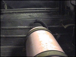

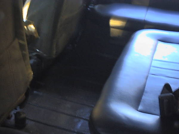

    Tava pensando seriamente em trocar de motor por um mais econômico e tal.mas lendo este tópico cheguei a conclusão que seria mais barato e menos adaptativo instalar um kit gnv no meu jipe, mas fiquei ainda na duvida sobre a posição dos cilindros, se eu colocá-los assim ll atras do banco traseiro terei de colocar o banco mais para frente?
    Qual é o diametro destes cilindros de 7,5 m³?
    Ou melhor quais as dimensões deles?
    Milton, para vc instalar os cilindros, tem que retirar o banco traseiro, vc pode fazer encima dos cilindros um banco, é o que a maioria do pessoal faz.

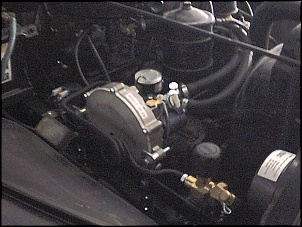

    Cilindros
    Segue algumas fotos da instalação dos cilindros e banco traseiro
    Rogério

    Rogério,
    Sem querer abusar, mas já pentelhando, vc poderia postar mais umas fotos da instalação?
    O meu grande problema é que eu resolvi fazer as coisas na viatura. Me enrolei na lanternagem, mas a parte final foi pra um profissional, que também vai pintar.
    Como eu mesmo vou colocar GNV na viatura, preciso de dicas pra não ter problema na vistoria e homologação.
