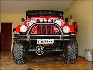

    Estou para colocar a barra traseira do Chevete na traseira, é uma boa? teria que colocar na dianteira também?
    Miniaturas de Anexos Miniaturas de Anexos Barras estabilizadoras-dsc04472_138.jpg
    Após analisar várias barras estabilizadoras: opala,chevette,dart,ranger ( não podia ver uma instalada que olhava) aqui sugeridas no site, vi que a barra traseira que o Keko postou pareceu muito boa, só que sai procurando e após encontar a tal da Ranger não deu certo - ficou com o contorno do diferencial invertido - droga!!! até que olhando a barra de uma Blazer (a mais fina ) achei que daria certo e levei no camarada que instala. Ficou blz ,seu término onde fica as bieletas são exatamente na mesma distância do chassi do jeep. Além de ficar esteticamente bonita se encontra mais fácies borrachas para substituir e comprar a própria barra.

    Fotos!

    Fala jmcc,
    1 - De qual Ranger tu pegou a barra, que modelo?
    2 - Tu tem os eixos originais no CJ? Não colocou a barra virada pra trás, né?

    Citação Postado originalmente por Keko - CJ5
    Fala jmcc,
    [ ]´s
    eu tava suspeitando disso...
