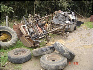

    Se me permitem minha humilde opinião...
    Se vc tem um jeep com o qual anda a mais de 100km/h, numa batida, o q vai acontecer é q a lataria vai sair fora do chassi, dae amigo ja era...não adianta cinto pois vai acontecer o que mostro na foto anexa.
    Portanto faço algumas considerações importantes: tenho no meu jeep os cinto de 4 pontos q uso em trilhas e tbm os de 3 pontos para uso normal.
    Com os de 4 pontos profissionais fico sem mobilidade nenhuma, pois e essa mesma a função dele, ou seja te amarrar no banco mesmo, ótimo nas situações q ficamos de lado nos barrancos da vida.
    Os de 3 pontos retrateis, tenho um suporte tipo L de chapa 3mm de mesma largura da chapa de fixação do sto. antonio, qual fica fixo entre a chapa do sto. antonio e a lataria, na parte do clips tenho uma porca soldada no sto. antonio (ñ tente parafusar diretamente no tubo)... e a outra ponta fixa na caixa de rodas tbm com uma chapa 3mm pelo outro lado...senão não adianta nada...
    Outra coisa, nem pense fixar os cintos no chassi (vide foto) e lembre-se tbm dos suportes dos bancos geralmente são muito frageis, e tbm necessitam de reforços principalmente o do passageiro, onde e preso por 4 paraf. na caixa de ferramentas sem chapa de reforço e articulados por aquele suporte tipo gancho super frágil...
    Vejam as fotos... nessa se foi um amigo...portanto, a prudência é a melhor coisa...
