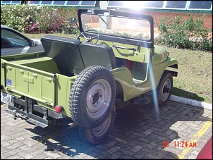

    Aqui as fotos da instalção no 58:
    Cooling:
    Radiador orig. porém revisado, eventual mente colocarei um defletor de ar em volta da élice.
    Filtro de óleo:
    Suporte do VW tambado atráz, fixado nos castelos do bloco onde era o suporte do motor, os flexíveis são muito caros porém os únicos recomendados.
    O Itamaraty c/ 3.0 ñ usava filtro por fluxo total (problemas de durabilidade por isto).
    Caixa:
    Orig. só que agora a relação no diff. poderia ser mais longa (efeito dominó).
    Escape:
    Coletro orig. c/ modificação no tubo livrando a bombona de óleo.
    Poderia adaptar um sequencial 6x2 do Itamaraty se ñ tiver problema de espaço c/ a caixa de direção.
    Carburação:
    orig. DfV
    Cárter:
    Orig. com uma abaulada no 6.cil. p/ livrar o virabrequim (1/2" mais curso)
    Consumo:
    6,2km/litro na cidade poderia melhorar c/ velas de centelha dupla.
    Direção:
    O braço da direção que sai da caixa bate um pouco na bomba quando esterçe a direita.
    Impressão geral:
    Lenta mais brusca pois este azul tem um comando mais agressivo, o carro anda notávelmente mais e tem um som como o Opala 6cil.
    P/ quem tem um 2.6 funcionando bem ñ vale a pena a mão de obra o Jipe ñ é um carro de corrida mesmo, agora a relação coroa pinão ficou curta, eu troquei o meu porque teve uma oportunide boa e meu antigo já estava no fim.
    Fazit:
    Era uma experiencia boa primiero, parecia plug and play, depois era correr atráz de pçs e achar soluções factíveis depois se mecher numa coisa dá aquel efeito dominó.
    Miniaturas de Anexos Miniaturas de Anexos -dsc02056_213.jpg   -dsc02054_925.jpg   -dsc02055_128.jpg
