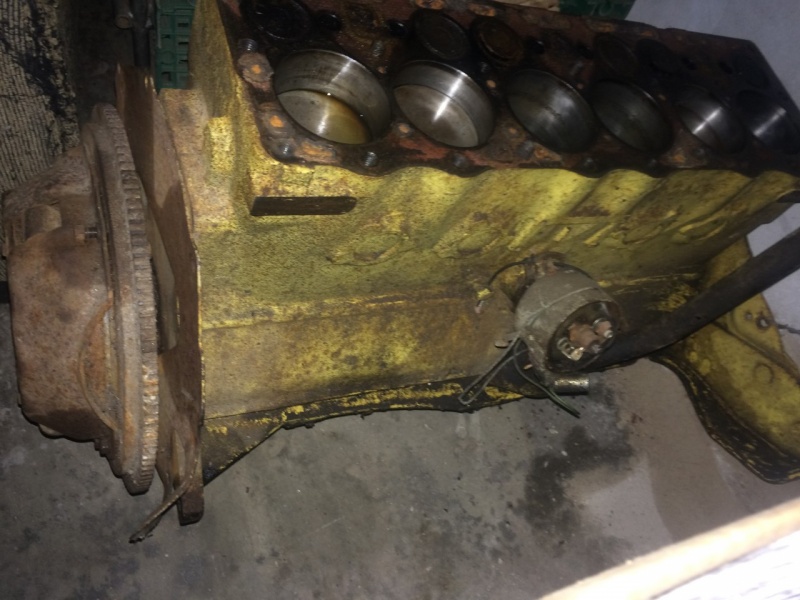

    Boa noite (ativando o tópico).
    Espero que me possam me ajudar com algumas duvidas.

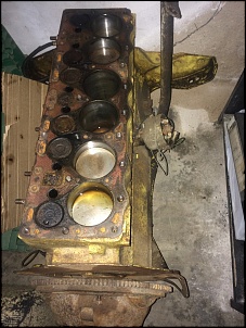

    comprei um motor willys 3000 Bf184 com tubagem separada do cabeçote (1 carburador de corpo duplo) e escape 6x2 original. Dizem ser do itamaraty.
    Segue duvidas:
    1 - a bomba de óleo é igual do maverick 6c ? apenas muda o sistema de filtragem do óleo?
    2- esse motor tem a taxa de compressão maior e tem mais cavalos do que do maverick ?
    Espero que possam me ajudar.
    Desde já obrigado.

    Boa tarde Dimmy.
    Se o seu motor é do itamaraty, a bomba de oleo é a pequena. Então não daria por exemplo colocar a original do maverick nele.
    Sobre as cavalarias não sei te informar com precisão, mas se mudar vai em função da alimentação ( 1 carburador.. 2 carburadores.. cabeçote com admissão separada etc.. )
    Enfim..

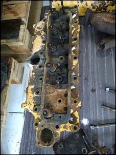

    Atualmente uso um BF184 no meu jeep com coletor dimensionado 6x2 feito em tubo.. não os originais do itamaraty e carburação original do maverick + igniflex. O jeep é bem esperto. Mas tenho um segundo motor guardado que usava antes deste, também um BF184, porém com cabeçote do aerowillys com 2 carburadores. Aí a pegada fica violenta e inclusive no consumo rsrs.
    Tenho também guardado um cabeçote do itamaraty com admissão separada, no qual tenho projeto de um dia fazer um coletor de admissão novo, mais eficiente e para receber uma weber 40 dupla.
    Acredito que o Jeep ficará muito bom. Claro que isso é projeto pra gente que gosta de tirar leite de pedra. São motores com limitações. Mas eu sempre gostei de tirar algo a mais na mecânica de época.

    Adrian, bom dia
    comprei a parte de baixo do motor do maverick bf184 com bomba grande , filtro de óleo na bomba, e já com os furos para as mangueiras de água para 5º e 6º cilindro, vou colocar o cabeçote do Itamaraty, com tubagem separada e carburador 444, que são o corpo igual dos antigos v8 302 mas a base é diferente para encaixe.
    vou colocar também ignição eletrônica (igniflex)e escape dimensionado 6x2, vamos ver como vai ficar...

    Bomba de óleo grande dos 71 a 75. Substitui a do Maverick porque uso caixa de direção original, ai não cabe.

    No meu jeep , vou usar o 3000 do maverick, pois a bomba de óleo é maior, filtro de óleo junto com o bomba e tem o sistema de refrigeração extra no 1º e 6º cilindro.
    e vou colocar o cabeçote do itamaraty com seu respectivo coletor e carburador , tubagem de escape dimensionado e igniflex. vamos ver como ficara..

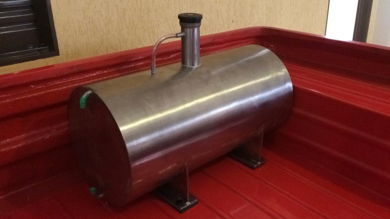

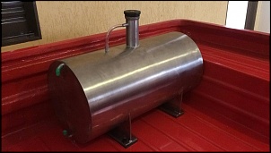

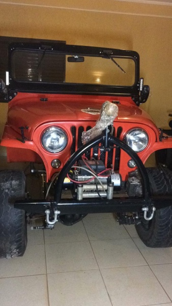

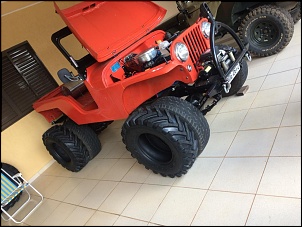

    domingo dia 10/05/2020 dei a primeira volta , ficou muito forte, dei ate uma fritada de pneus kkk ...mesmo dando uns cortes ainda na alimentação. (não regulei 100% o carburador, mas ja esta nos 90%).
    segue fotos e videos ficou assim:
    Motor 6 cilindros BF184 3000 Ford maverick (com filtro de óleo total junto a bomba de óleo , motor com cabeçote do willys Itamaraty com tubagem separada , carburador DFV444 bijet, igniflex sem distribuidor com 3 bobinas e roda fônica , velas resistivas do ômega 3.0 , taxa 9.5 , escape dimensionado 6x2 completo . Sem hélice (ventoinha elétrica de 14” na parte da frente do radiador) cabeçote com prisioneiros em aço, lubrificação dupla do cabeçote . Instalado em um jeep willys cj5 1971. E umas coisas mais ...
    Cambio: 3 marchas 1ª seca com algumas modificações, embreagem modificado o garfo e rolamento para ficar macia e mais precisa.
    suspensão: original com mais molas do lado esquerdo, amortecedor da hilux turbogás.
    Caixa de direção do opala ZF hidraulica. com coluna do opala escamoteavel.
    tanque inox com duas saidas.
    freio a disco nas 4 rodas com freio estacionario hidraulico e pedaleira suspensa
    eixo dianteiro com bloqueio Rotax 100%.
    chassis laminado e reforçado.
    carroceria de fibra da TECFIBRAS para trilhas.
    rodas novas
    pneus 265/75r16 frontiera
    Eixo traseiro 5 cm deslocado para trás
    banco conchas reclinaveis sanmarino
    Tudo revisado ate o ultimo parafuso.
    Esta faltando a parte eletrica e a gaiola de proteção para terminar
    << link youtube.
    e se alguem quiser chamar no zap tbm 17-99729-1990 estou a disposição ate onde eu puder ajudar.
    abraços pessoal!
