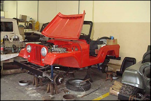

    O número do chassi do 76 fica na longarina direita, na lateral (parte mais larga) logo atrás do eixo, no início da curva que desce. Normalmente está coberto de tinta. Compre removedor pastoso em qq. casa de tintas e remova a tinta do chassi até encontrar o número. Se não tiver seu chassi foi trocado e vc vai ter problemas. O meu é 76, comprei há 40 dias e também estava escondido, precisei retirar a tinta para achar.

    Eu marquei na foto o local onde fica gravado o número do chassi com uma faixa branca, só que eu marquei do lado esquerdo e ele fica na mesma posição do lado direito. Eu não tinha foto do lado direito.
    Essa foto é do meu jeep e ele é ano 76, igual ao seu.
