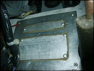

    o meu tem 2 plaquinhas:
    n° se montagem
    e
    nº do chassis
    Grande Mestre Leopoldo,
    Obrigado por mostrar-me as plaqutas, mas não consegui identificar de que lado elas ficam.
    Se são plaquetas, elas não estão gravadas no chassis, logo, se trocar a carroceria, devo removê-las e colocálas na nova?
    Se eu roubar o seu Jeep, posso colocar as plaquinhas do meu transformando-o num Super-Jeep? Oba!!! (Pelo amor de Deus, é brincadeira)
    Isso não é meio estranho. Nos carros modernos, os números são gravados no monobloco e/ou no chassis (quando existe).
    Esta plaqueta que eu mostrei está à venda no Donatti. Se não encontrá-la, acho que vou comprar uma outra e prendê-la na carroceria. Alguém sabe como posso mandar gravar o número do chassis nela?

    Como o Leopoldo falou o meu também tem duas plaquetas,
    Uma com o numero de serie de montagem e a outra com o numero do chassi.
    Sendo que a maior é a do chassi e a menor a da motegem
    No meu caso o JEEP veio em caixotes direto da Overland (USA) e montado aqui no Brasil.
    O interessante foi semana passada, levei o JEEP para fazer a vistoria anual no Detran aqui no Rio e o fiscal queria que o carro tivesse a marcação na longarina dianteira direita ai veio o supervisor e tive que explicar por qur não tinha, e que só a plaqueta era suficiente, conei quase toda a Histria do JEEP.

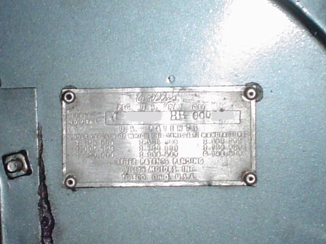

    Plaqueta
    No meu tbm é só a plaqueta
    Não tem outra numeração de chassis , em outro lugar
    Para fazer a marcação é fácil, algumas oficinas dispõe de punção, com o alfabeto e os números .
    Aí é só pegar letra por letra e ir batendo uma a uma com o martelo
    [s]

    Plaqueta
    Olá,
    Tive um Jeep 1954 com plaqueta e agora um CJ5 1957 também com plaqueta. A vantagem da plaqueta é que se o chassi estourar e não tiver conserto é só comprar outro, ou fazer um igual ao Troller, que quem manda é a plaqueta. A desvantagem é que se roubarem o Jeep....com plaqueta fica fácil. O meu tem placas de Minas Gerais e já coloquei no meu nome, ainda não transferi para São Paulo. Ele estava com cinco anos de impostos atrasados (em Minas não é isento) e para regularizar tive que pagar taxas e tirar um "decalque" da plaqueta.
    Foi falado que é só comprar plaquetas novas e marca-las, mas isso não é possível. Nos prontuários dos veículos (prontuário é a certidão de nascimento do carro) fica anexado um decalque feito assim que eles são licenciados pela primeira vez e este segue por toda vida dele. Então se vc marcar uma plaqueta nova a distância dos números, profundidade ou qualquer inclinação na hora da marcação ficará diferente e não será aceito.
    Tome muito cuidado na hora da limpeza ou remoção da plaqueta, se ela for danificada ai sim vc terá que marcar o chassi. E pelo que eu ouvi falar fica um pouco caro.
    repare na plaqueta ao lado da cx de fúziveis.
    antes: com carroceria de ferro
    http://www.meujeepentao.hpg.ig.com.br/1957/03.htm
    depois: com carroceria de fibra
    http://www.meujeepentao.hpg.ig.com.br/1957/60.htm

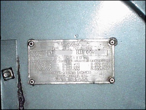

    A plaqueta com o número do motor, eu encontrei e, por um acaso, é o mesmo número do chassis que consta no documento. Será que é assim mesmo?

    Gente,
    Acabei de falar com o Doutor Miguel, o mecânico do Escória e, adivinhem...
    O meu Jeep não possui número de Chassi, apenas número de motor, pois até 1966 apenas isso era requerido. A numeração do Chassis passou a ser obrigatória após 1967. O número de série da carroceria não é utilizado para nada.
    Bem que notei que o número que estava no documento e, que foi vistoriado 4 vezes no estado do Rio, era o do motor.
    Obrigado a todos. Agora só falta explicar isso aos vistoriadores do Detran.
