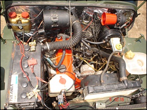

    possuo um Cj3b - 1953 com motor BF161 6cc, mas a anos eu enfrento 1 problemao: A relação do bixo é curta demais, nao passa de 70 km/h sem "esgoelar" o motor.
    O que pra trilha é bom, mas pro asfalto é ruim demais!
    Eu já procurei de todas as formas 1 relação nova para os diferenciais, mas me parece que o diferencial DIANTEIRO é o problema, por ser menor, o que faz com q nao existam relações disponiveis no mercado pro mesmo...
    Enfim, nao sei mais o que fazer!! Só é possivel melhorar esse problema trocando o eixo dianteiro mesmo???? O que nossos amigos proprietários do CJ3b fizeram??

    1ª COMO COUBE UM MOTOR 6 CILINDROS NO SEU JIPE?

    1- Como o Capo do Cj3b é mais alto, bastou chegar a parede corta-fogo uns centimetros pra trás que o motor coube beleza.
    Mas agora estou comprando um motor de opala 4cc, pq eu to achando esse Bf161 muito xoxo. Será q pode ser isso ?
