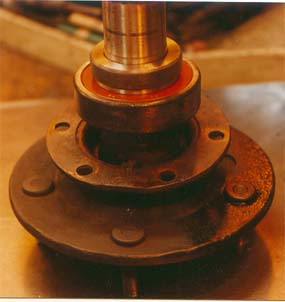

    Tipos:
    1- Rolamento de esferas com blindagem em ambas as laterais, tipo FAG 531577. O usado no eixo semi-flutuante. Foto 1.
    2- Rolamento de rolos cônicos, também usado no eixo semi-flutuante. Foto 2. Não sei se é o mesmo do cubo chavetado, pq não tenho o catálogo de PN deste modelo.
    3- Rolamento UNIT bearing usado no eixo semi-flutuante do Engesa, Troller, etc. Foto 3. NÃO é o mesmo do cubo chavetado.
    SE o seu veículo é um JEEP FORD/WILLYS, usa ou o da foto 1 ou 2. NUNCA o 3.
    Oque pode estar acontecendo é alguém ter removido o modelo 1 e por engano ter colocado o modelo 2. O modelo 2 necessita do eixo transversal do eixo das satélites.
    De qualquer forma, no modelo 1 e no UNIT vc percebe uma pequeníssima folga axial. NUNCA pode haver folga transversal em qualquer modelo 1, 2 ou 3: levante o eixo no macaco, pegue o pneu com a mão por baixo e chacoalhe para cima. A folga ter de ser sempre ZERO.
    OBS 1> No rolamento do cubo chavetado, eu sei que descreví o processo de pré-carga algumas páginas atrás.
    OBS 2> Se no seu jeep há rolamentos Cônicos, vc pode ajustar a pré-carga usando a mesma tecnica, mas somente se vc tem os calços de ajuste, o eixo transversal está lá e há bico de engraxadeira ... veja abaixo nas obs.
    OBS 3> Lembre que os calços de ajuste estarão sempre ENTRE o espelho e a flange do eixo. Na seguinte montagem de fora para dentro: coifa + retentor externo - espelho da roda - arruela grossa de pre-carga do rolamento - calços de ajuste - flange do eixo.
    OBS 4> sempre que for determinar se é rolamento de esfera ou cônico (modelo 2 ou do cubo chavetado), verifique o seguinte:
    HÁ um bico de engraxadeira no tubo do eixo, perto da flange ???
    lá usa rolamento cônico. O de esfera não tem o bico.
    OBS 5> NÂO SE ENGANE: O UNIT dos Troller e Engesa TAMBÉM NÃO TEM o bico pois é do conceito de graxa permanente como o de esferas blindadas do FORD.

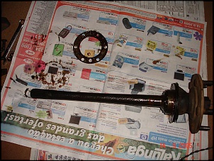

    Se eu entendi direito qual a folga, em eixo chavetado ela é resolvida retirando as arruelas.
    Miniaturas de Anexos Miniaturas de Anexos CUIDADO, SEU EIXO SEMI-FLUTUANTE PODE MATAR-dsc00599.jpg

    Segio, bom dia.
    a folga não (rolamento de rolos conicos trabalham SEM folga) .... o grau de interferência é ajustado pela adição ou remoção das laminas de calço entre a flange da tubeira e a arruela grossa.
    O procedimento de ajuste está numa páginas para trás.
    Se ficar muito preso, o rolament frita a pista ... fica azulado e trava ou desmancha.
    Se ficar solto, os roletes cavocam a pista e o rolamento desmancha.
    O certo é a pré-carga correta e avaliada com a balança (aquela de de feira) puxando pelo prisioneiro da roda e medindo a carga na balança.
    Ao apertar os parafusos da flange, o eixo deve ser rodado ao mesmo tempo.
    é sempre a mesma técnica: APERTA O PARAFUSO GIRANDO O EIXO, PARA, VERIFICA, COLOCA OU TIRA CALÇO, FAZ DE NOVO.
