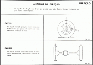

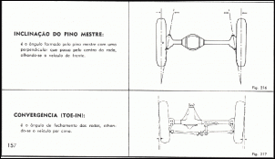

    A propósito a medida da convergência, segundo manual do proprietário é entre 1.1 e 2.3 mm.
    Estou postando à figura mostrando os demais termos.

    Astronauta Spiff, esta história de alinhamento de jeep já me rendeu uma cerveja.... (tive que pagar uma para um amigo), pois apostamos o seguinte:
    Eu falei pra ele que o alinhamento era DIVERGENTE (com as rodas levemente abertas) pois em uma curva para a esquerda (por exemplo) o lado esquerdo do carro faz um círculo menor e tem que esterçar rmais.... e meu amigo apostou que o alinhamento de Jeeps e Rurais sao CONVERGENTES (meio "vesgo", com as rodas levemente abertas) exatamente pelo fato de que ao se movimentar, elas fiquem "retas" (para frente) com a resistencia ao deslocamento...
    resumindo? Baixe o manual do Jeep aqui no fórum (ou aproveite o que o Augusto postou) e veja como alinha o jeep em casa mesmo. Depois, pegue nosso amigo Haroldo e peça pra ele te ajudar a colocar, com a ajuda de um cordão, as rodas na direçao correta....
    Se eu gosto das tiras de Calvin e Haroldo? putz, tenho a coletânea COMPLETA !! todas as tiras! da 1ª a última! hehehe
    []'s convergentes....

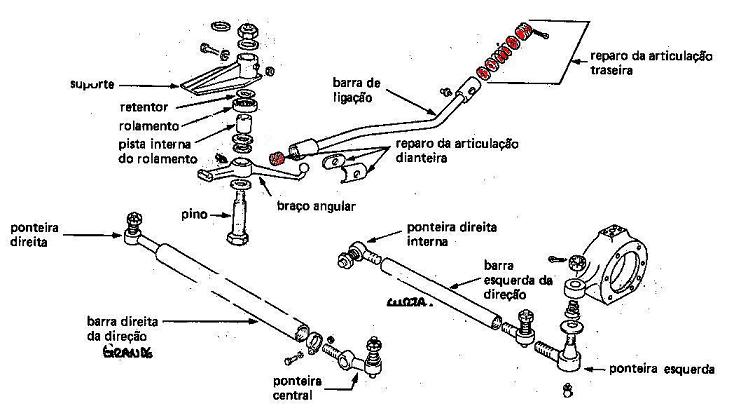

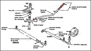

  • #28
    Usuário Avatar de Spiff
    03/05/2004
    62
    29
    Amigos,
    Seguindo todas as orientações que recebi, graças ao forum, fiz as substituições dos terminais de direção (que são 4).
    Como tive que desmontar toda esta parte, aproveitei para fazer uma verificação até a barra de ligação e percebi que havia uma mola quebrada. Para a minha alegria, existe um reparo (R$ 20,00), ver ilustração, notando que na pratica, as molas devem ser adicionadas nas duas extremidades.
    Aconselho a todos que, tenham um problema análogo ao meu, que façam também tal verificação.
    Mesmo sem fazer um alinhamento nem balanceamento da viatura, fiz um teste-drive e o mesmo se comportou satisfatoriamente e eu, sujo e feliz.
    Agradeço imensamente a todo auxilio que recebi.
    Agora vou partir para a verificação do feixe de molas.
    Um abraço,
