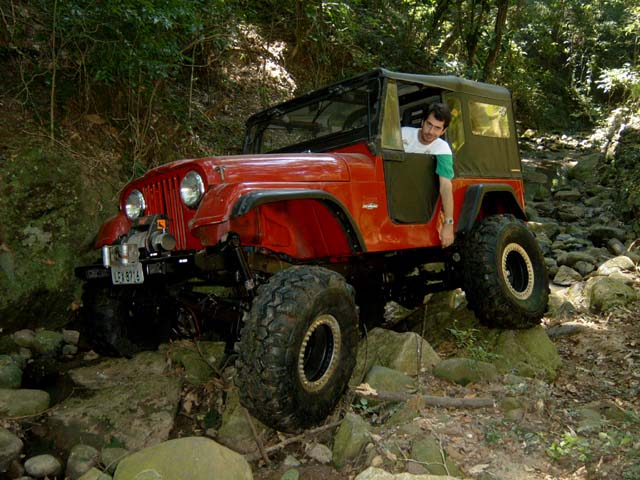

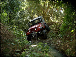

    Um amigo vai vender o Jeep dele:
    CJ 5 1978 Vermelho
    4 cil original em perfeito estado
    4 marchas original em perfeito estado
    transferência orginal em perfeito estado
    Eixos de F75
    SPOA
    Direção hidraulica
    Pedais suspensos
    Gaiola
    Full Lock IV 30 estrias
    Eixo traseiro flutuante
    Air Locker dianteiro
    Warn 9500 HS
    Só falta colocar pneu, ele usava TSL 36" então cabe um 35" facil.
    Ele ainda não decidiu o preço mas acho que por uns 30 mil ele solta.

    Se vc gosta de mexer com mecanica e ficar com graxa de baixo das unhas, faça vc mesmo. Agora se vc não quer sujar as mãos, compre um jipe já pronto (sai mais barato).
    Compre esse do amigo do Sandro!
