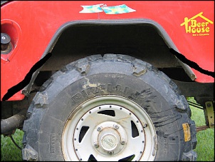

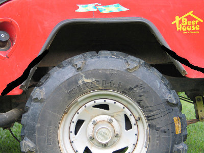

    Para de falar que tá raspando porque a mola tá cansada....
    Isso non ecziste
    Se a suspensão estiver bem dimensionada, o que deve limitar o curso de suspensão não é o arqueamento da mola e nem a "idade" dela ou a fadiga que ela sofreu, mas sim um batente de suspensão.......
    No caso dele o body lift resolve o problema..... não precisa trocar molas, a não ser que elas não estejam cumprindo com a função delas
    Isso non ecziste
    Régis,
    concordo que o pneu só vai raspar qdo a suspensão trabalhar e se a mesma não tiver um batente, ou se o espaço no paralama for insuficiente Porém olhe as fotos dele, o jeep dele parado está arriadão. Ou seja mola cansada!!!!

    Peleje,
    Que as molas estão cansadas eu concordo, mas que a troca delas resolve o problema eu não concordo......
    Uma coisa é uma coisa e outra coisa é outra coisa
    A troca das molas não deve ser considerada como um "limitador" de suspensão, mas eu estou falando aqui algo que vc ja sabe.....
    A pergunta dele foi com relação ao pneu raspar no paralamas... para isso a solução dele (mais recomendada) seria mesmo o body lift, independentemente da troca das molas...
    Peleje
    Peleje,
    Inclusive sobre os calços eu já havia dito!!!
