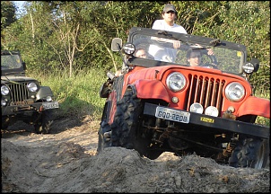

    K7 .. olha o tamanho do pneu .... 265/75/R16 ... isso dá 32".....
    SPOA só se vc quiser usar pneus 35" ou mais.... senão não compensa..... tá .. ganha um pouco mais de articulação, mas não é isso que vc tá querendo pelo que eu entenda.
    Calços de carroceria para livrar um pouco talves seria uma boa.

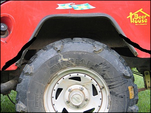

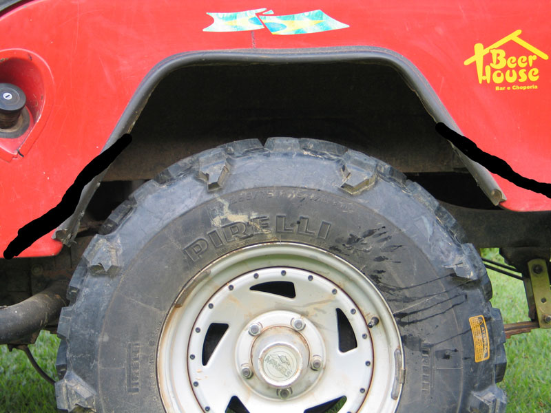

    Se fosse meu eu não pensaria 2x em acertar a lata.... pra mim é muito melhor que qualquer calço da vida .... mas olhando a foto, eu acho que vc poderia ter problemas para acertar a lata com a parede corta fogo (pedais de embreagem/freio) e com o a parte de tras do banco do motorista, pois ele encosta na caixa de roda.....
    A solução que eu estou vendo ser melhor é calço mesmo (infelizmente)...
    Se vc ainda quiser spoa, mede o teu jeep, pensa que ele vai levantar umas 7" pelo menos..... vê se não vai ficar parecendo pouco pneu para muito jeep .....
    Acho que é altura demais, e isso eleva centro de gravidade, sem contar com implicações na direção (caso não seja bem feito)

    Cara você ainda esta pensando em cortar a lataria
    esquece faz isso.
    Já que você não esta pensando em pneus maiores, coloca uns calços, e uns jumelos maiores, se as molas estiverem ruins, troca.
    Mas por favor não assassina a carroceria do seu jeep.
