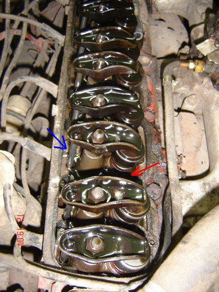

    Tchê, com o meu irmão me enxendo o saco resolvi abrir novamente aquela tampa onde vai os suspiros. Resultado disto tudo que o Xispa (meu irmão) descobriu que tem umas peças soltas ali . Tem os cachorrinhos (acho que é assim que chamam aquela peça, seta vermelha) e consequentemente as varetas (da esquerda, seta azul) também ficam soltas. Tô anexando uma foto para mostrar as peças. Como disse anteriormente eu regulei as válvulas e acredito que tem algum problema no qual faz com que aquelas porcas ali se soltem com facilidade. Será que está resolvido o problema?

    A seta azul esta indicando a vareta e a vermelha o conjunto mola, defletor, prato de valvula. Nao pode haver folga excessiva nestes componentes. Ja que esta sem a tampa, vale a pena observar que o oleo eh conduzido ate o balancim pelo interior da vareta (ela eh oca), voce pode perceber um pequeno orificio no topo do alojamento da vareta no balancim. O oleo que se deposita no topo lubrifica a rotula e parte dele escorre pelo topo do prato da valvula (se houver folga anormal na guia da valvula de admissao o oleo vai direto a camara de combustao, devido a depressao provocada pelo embolo). O ajuste eh realizado atraves da porca na parte superior. Dependendo do estado da porca e do prisioneiro (parafuso) a porca pode afrouxar, perdendo-se a regulagem. As valvulas devem ser reguladas quando em posicao fechada, apenas tensionada pela mola de retorno. Para tanto, o motor precisa ser corretamente posicionado para se efetuar a regulagem em grupos. E detalhe, regulagem com o motor frio.
    O graxeiro que fez a regulagem nao viu este detalhe ou regulou errado (folga excessiva).

    Alessandro, peguei o meu "amanssa burro" que tenho no computador e fui atrás dos nomes que tu falaste antes para entender corretamente do que se tratava. Vi que há um erro no seu entendimento referente às setas que coloquei na figura. Referente a seta azul estás correto - ela aponta para a vareta mesmo. Porém a seta vermelha quiz indicar o balancim, e não o conjunto mola, defletor e prato de válvula. O conjunto mola, defletor e prato está firme no lugar. Só que o que tah solto ali é o balancim mesmo. O cara pega ele com a mão e balança para todos os lados .
    Será que isto muda alguma coisa quanto ao meu caso?! Tava pensando na possibilidade de estar passando o óleo através daquele parafuso que tem no balancim, isto é possível?!

    ...o que tah solto ali é o balancim mesmo. O cara pega ele com a mão e balança para todos os lados .
    Isso ocorre devido ao fato da porca ter saido da posicao ou deixada em posicao errada. Se o prisioneiro estiver desgastado, isto pode ocorrer.
    Esta folga eh problema de regulagem. Pelo prisioneiro nao ha possibilidade do oleo chegar a camara de combustao para ser queimado.
