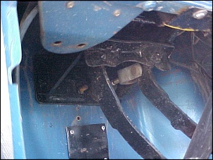

    hehehehehehehe....relaxa.....isso acontece, aconteceu comigo na adaptação do AP.
    Vc precisa dizer qual seu motor, para ficar mais fácil de te ajudar, fotos de como tá o garfo e o máximo de detalhes possível.
    Mas vou adiantar o que aconteceu comigo.
    No AP com capa seca deeptec, o pedal da embreagem original da pedaleira do opala era pequeno pra acionar a embreagem do AP, o que eu fiz foi aumentar a alavanca do pedal. Na parte de cima da pedaleira, onde engata o cabo da embreagem eu aumentei aquele pedaço, soldei uma chapa grossa e fiz o encaixe pro cabo novamente.
    []s a disposição

    Eu tinha fotos de detalhes da instalação, mas nao estou encontrando......segue alguma que eu peguei na net.
    Miniaturas de Anexos Miniaturas de Anexos PEDALEIRA SUSPENSA-ped_susp_154.jpg   PEDALEIRA SUSPENSA-dsc00243_190.jpg

    E ai BLZ, fique calmo pois como todos que já fizeram essa adaptação tambem já tive esses problemas, e creio que posso te passar umas dicas.
    Ha dois problemas possiveis, ou falta de curso ou pedal duro, para resolver qualquer um dos dois a forma é bem parecida.
    Caso o pedal esteja duro aumente a alavenca onde o cabo do opala chega no inversor de sentido e caso não de o curso diminua a mesma.
    É possivel trabalhar na alavanca que vai até a embreagem, ai naturalmente da forma oposta.
    JAMAIS aumente o curso do pedal pois ai vc estará expondo o cabo a exforços maiores do que ele foi concebido, e começara a romper bem naquela dobrinha de cima.
    e Jamais Mude a alavanca da pedaleira poiis ai o cabo começa a entrar torto na guia e desgastar por ai.
    Espero ter ajudado!!
    Mais uma coisa, pela foto me pareçe que a alavanca que sai do inversor e vai para o garfo está grande D+, o que deve deixar o sistema muito duro.

    Depende da mão e da cabeça de quem faz.
    Não existe problema algum em aumentar a alavanca na parte de cima da pedaleira (onde encaixa o cabo) desde que vc retrabalhe o furo por onde o cabo passa ( isso até me parece obvio), até pq se mudar a alacanca o cabo nem conseguiria passar pelo mesmo lugar do original.
    Em relação ao cabo não suportar a força da nova alavanca, essa afirmação tb é´errada, já que o cabo nem é mais o original, pq a pedaleira é de opala e todo o resto do sistema é do jeep, como pode afirmar que uma tal peça foi projetada pra tal força e outra peça pra tal força?
    O problema do sistema original é que tudo é muito cumplicado, o cabo faz diversas voltas para chegar no garfo.
