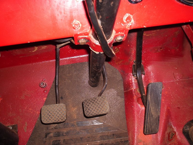

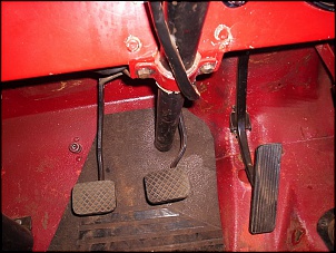

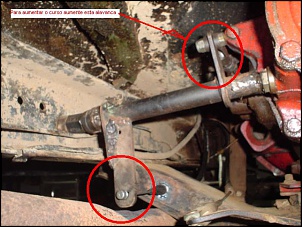

    Eu tenho no meu CJ esta pedaleira, para ajustar tive que trabalhar nas alavancas até chegar a um resultado satisfatorio, ora aumentando uma, ora diminuindo outra. Mas se mesmo assim vc não obter um resultado satisfatorio, aconselho instalar o conjunto hidraulico da Mercedes 608.

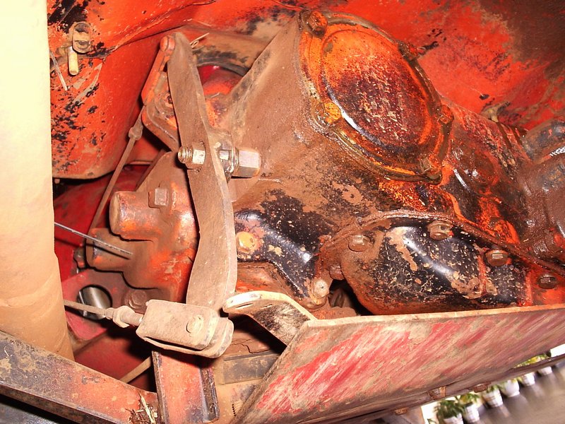

    A minha receita p a embreagem é a seguinte:
    Joga fora aquela porcaria de balancim , faz uma haste de ferro com um rolamento no meio. Esta haste é parafusada direto na caixa. Nas extremidades vc fura e conecta os cabos q vem da caixa e da pedaleira. Fica muito macio, usei o cabo de opala+cabo do cj 4m unidos por um fixador de cabos e o q vem da caixa o original 3m.
    Essa adaptação quem me passou foi o Giovani, ja uso a um ano e até agora é só alegria.
    []s espero ter ajudado
    Miniaturas de Anexos Miniaturas de Anexos PEDALEIRA SUSPENSA-ad3_104.jpg   PEDALEIRA SUSPENSA-ad2_196.jpg
