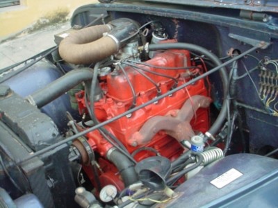

    Tenho um Jeep 64 com motor Huricane 4cc gasolina e GNV, sendo que estou tendo problema ultimamente com as minhas velas, pois as mesmas estão ficando com sujas, não é de óleo e sim de um tipo de pó preto (eu acho), desta forma o que devo fazer?

    Isso é a gasolina explodindo com oleo (do verbo folga nas camisas)

    Eu posso estar enganado, mas isso não e combustão de gasolina junto com óleo, nem anéis gastos. Para mim é mistura muito rica (carburador desregulando e provavelmente precisando de uma limpeza, veiculo andando sempre em baixa rotação...) As velas estão carbonizadas, mas sem viscosidade.
    Como não sou expert no assunto melhor esperar outras opiniões.
    Sergio Antunes.
    Esse carro estava acostumado a só andar no GNV, mas agora levei para casa de praia e lá não tem gás e só estou usando na gasolina, sendo que antes de levar para praia deixei em uma oficina e lá fizeram uma geral no; carburador, alternador e freio, mas acho que poder ser realmente o carburador, vou fazer uma geral eu mesmo novamente.
    Há !!!!, qual a melhor vela para esse tipo de motor?????

    Na minha viatura as velas estavam ficando iguais as suas, resolvi o problema com o ajuste do ponto de ignição.Para vc ter uma idéia depois de algum tempo não conseguia dar a partida,tamanha carbonização nas velas.

    Na minha viatura, fiz o seguinte: Uso o motor OHC 4 cilindros a gasolina,
    a algum tempo atras aumentei a taxa de compressão para 9,5:1.
    Peguei uma pistola estrobo emprestada e ajustei o ponto em 12 graus, no manual do motor dizia 6 graus mas isto era para o combustivel e a taxa utilizados na época, com este ponto o motor não bate pino e fica bem mais economico!
    Certa vez eu desmontei o distribuidor do meu para dar uma geral e como não haviam mecanicos abertos no fds, eu ajustei o ponto de ouvido, deu no que deu as velas ficam muito carbonizadas,como as suas, e o motor ficava em poucos quilometros fraco de depois que eu desligava não pegava mais.O unico jeito de pegar era tirar as 4 velas e limpa-las.
    Veja qual é o ponto ideal para seu motor no manual, que esta disponivel para download aqui no Forum e com uma pistola estrobo coloque no ponto, verifique se o ponto do seu motor é com o avanço a vacuo desligado ou ligado.
    Outra maneira bem menos recomendada é ligar o motor, soltar o parafuso que fixa o distribuidor, soltar a mangueira do avanço a vacuo e acelerar o mortor até uns 3000 rpm e girar o distribuidor escutando o motor até que ele esteja bem redondo, mas esta não é uma pratica muito técnica e só deve ser feita se for uma emergencia,ok.

    Meu motor é uma Huricane 4 cil.
    huricane F-Head 134
    4 cilindros linha, 2.2 cil.
    Displacement: 134.2 cu.in. 134.2 cu.in.
    Horsepower (SAE): 15.63 15.63
    Brake HP @ 4,000rpm: 60 68
    Torque @ 2,000rpm: 105 lbs-ft 113 lbs-ft
    Bore: 3 1/8" 3 1/8"
    Stroke: 4 3/8" 4 3/8"
    Valves: Intake: 1 17/32" 2"
    Values: Exhaust: 1 15/32" 1 15/32"
    Compression: 6.48:1 6.9:1
    Carburetor: Carter WO-539S Carter YS950S
