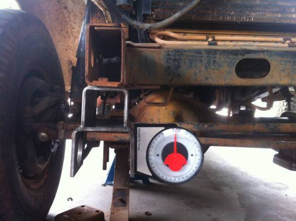

Leopoldo, se após eu medir o angulo estiver mais alto o que impacta, o meu jeep tem direção hidraulica, amortecedor de direcao hancho, terminais novos, rolamento de munhao novos e ajustados com 5k, e pneus 33, mas o volante não volta apos uma curva, estava com angulo de caster de -+6~graus pois meus jumelos sao maiores, entao coloquei uma cunha para passar para 3 graus ficou 4.

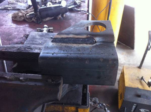

alguem me ajuda como fazer o apoio das mola do eixo dianteiro aquele que vai soldado no diferecial teria alguma foto.
eu retirei os da minha F-75 era apenas uma chapa cheia de solda com o furo do pino mestre. creio que tenha que ser tipo uma chapa meia lua correto?/
tbm nao encontro o suporte fixo da mola dianteira da f-75 ele e um modelo alto.
alguem ja fabricou ele.

Anexo 566054
Boa noite Rafael,
Acho q qualquer serraria ou loja q vendem e dobram chapas deve fazer isso sem dificuldades.
Tinha essas fotos guardadas a algum tempo, e não me lembro quem daki as fabricou.
Anexo 566060
Anexo 566061
Anexo 566062
eu já fiz esse suporte fixo pra minha Band porque inverti a posição do jumelo, geralmente as máquinas não fazem essa dobra muito alta, mas vc pode mandar fazer em duas peças, fica até mais resistente.
