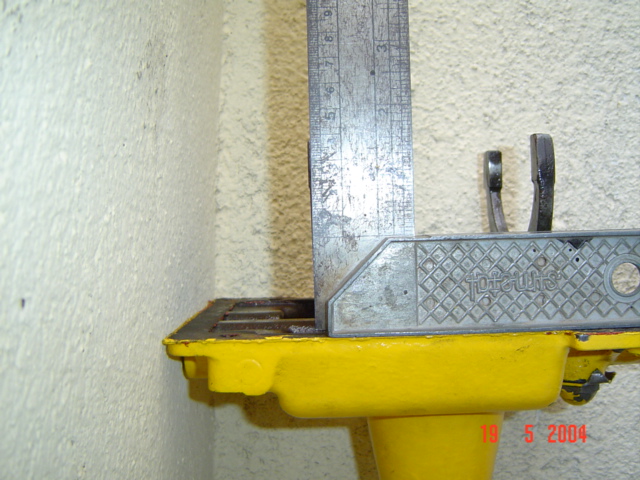

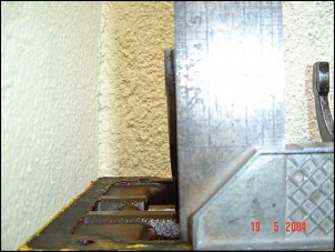

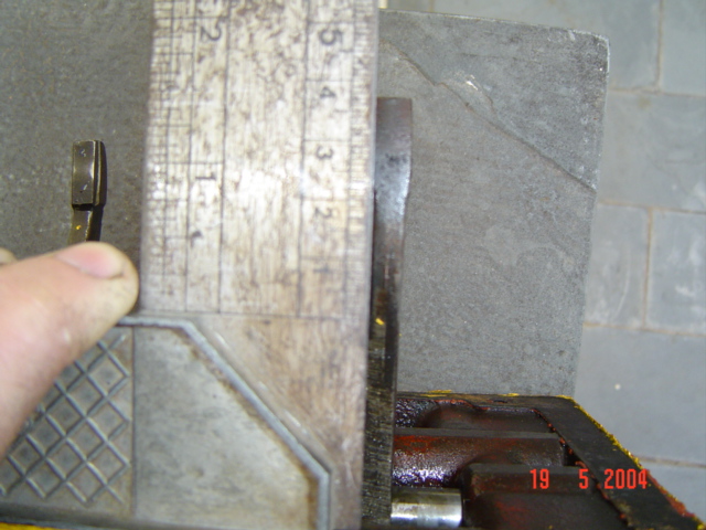

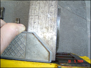

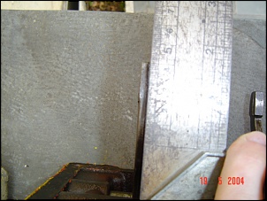

    Retirei as fotos anexas que estavam escuras mesmo, só para não ocupar espaço.Seguem as fotos novas. Como não tenho prática com câmbio fico na dúvida se está certo. Com certeza não está, caso estivesse não estaria pulando. hehe. Tive a sensação de um dos garfos estar ligeiramente inclinado, fora dos 90º. É muito pouco mas as vezes o suficiente para pular.
    Agradeço ao Monge por invadir o tópico dele, mas é que com as fotos fica mais ilustrado.
    Grato pela ajuda.

    Verifiquei também o ângulo dos garfos em relação à tampa e parecem que estão nos 90º.
    Pelas fotos estão bem alinhados e perpendiculares. A não ser que você dê uma de maguila, não vai entortar os garfos.

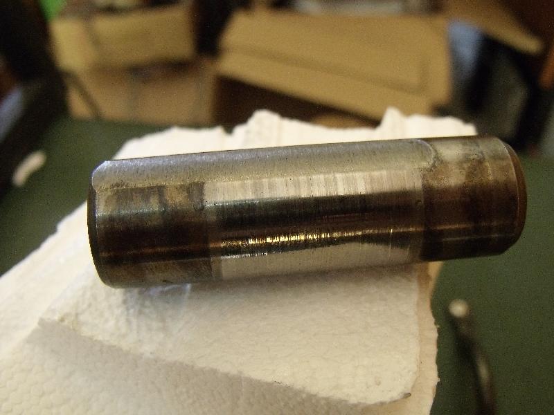

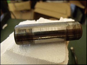

    O eixo da engrenagem da ré estava muito comido e tinha um chanfro para entrada de oleo

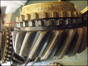

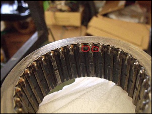

    A luva da 2º/3º estava bem gasta e tinha sido fresada.
    A engrenagem da segunda também tinha sido fresada
    Os sincronizadores estavam no bico do corvo.
    Sempre queria entender o que era fresar as engrenagens...pois ai esta:
    Na foto onde aparece as duas engrenagens da 2º
    Aqueles dentes retangulares com uma pequena ponta triangular é que seguram a engrenagem no lugar...quando estes dentes vão ficando gastos, para não trocar a engrenagem os mexanicos tansformam o que era um triangulo em um losangulo.
    Na luva, da para ver que fazem uns "encaixes" para que estes losangulos encaixem e não escapem ! Mas como é um serviço de extrema percizão a engrenagem fica com uma folga em relação à luva.
