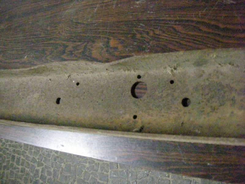

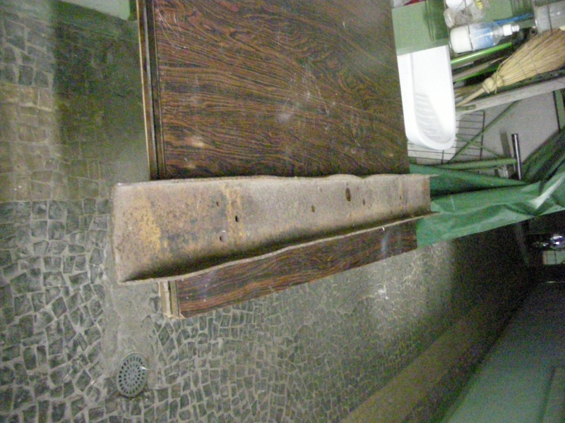

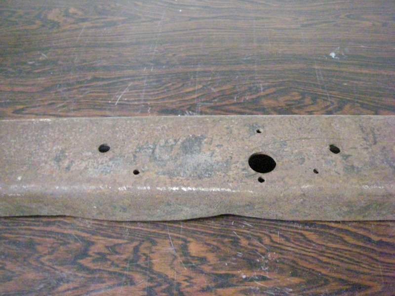

    Olá Pessoal! Além do para-choques dianteiro instalado tenho outro extra, os dois são originais.
    Resolví restaurar o para-choques que está fora e daí vieram as dúvidas:-
    - Como é o formato original, ele é reto?
    - Se colocar a régua nele ou apoiar ele sobre superfície plana tem alguma medida no meio?
    - Observando os dois reparei que tem uma curva nos últimos 3 cm das pontas, Correto?
    Sobre a furação:-
    - São 4 furos em cada lado da longarina, dois embaixo, um na frente e outro em cima?
    - Tem um furo mais ou menos no meio na parte da frente com 1 1/4 (32mm), e para que serve?
    - Dois furos que eu acho são para fixar a placa?
    Furos estranhos que acho não são originais:-
    -Para fixar a placa na lateral?
    - 3 na parte de cima, mais ou menos no meio na parte central?
    - Nas pontas na parte de cima ?
    Outro detalhe:-
    Fixação original:-
    Com Parafuso, em caso positivo de que tipo e medida?
    Arrebitado como o resto do chassis?
    Desde já agradeço a opinião de todos!
    Ps.:- Não se impressionem com os amassados, aproveitei para tirar a bronca pelo resultado da seleção e fiz uma seção de marteladas praticamente já está sem ondulações!

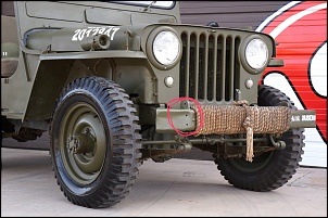

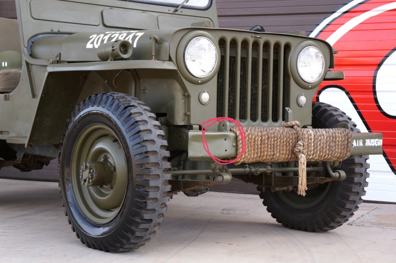

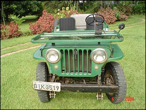

    Visualizei umas dezenas de CJ3A e reparei que 70% deles possuem dois furos próximo a fixação do lado direito!
    Meu parachoques também tem!
    Pesquisando um pouco mais achei uma única imagem que dá dica do que pode ser aqueles dois furos. Foi na restauração feita pelo colega aqui do forum Otávio Gomes!
    Gostei do suporte de placas! Alguém sabe se é permitido a placa nesta posição?

    O suporte de placa que aparece na segunda imagem é um acessório opcional e original de época.
    A posição da placa na lateral direita (passageiro), tanto abaixo,quanto acima do para-choque (desde que não escondam as lanternas de sinalização "piscas") é permitida.
    Do lado esquerdo (motorista) já presenciei autoridades de trânsito embassarem, mas não encontrei nada no CTB que fale especificamente sobre esse detalhe ou cite proibição da instalação da placa de identificação dianteira do veículo nesse lado.

    Quanto ao furo maior quase no centro do para-choque, existia uma manivela para encaixe nesse furo e que se acoplava à polia principal do motor, e dava partida no jeep igual os calhambeques mais antigos (década de 20).
    Alguns jipes Niva ainda tem esse sistema funcionando inclusive.

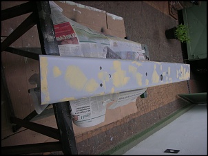

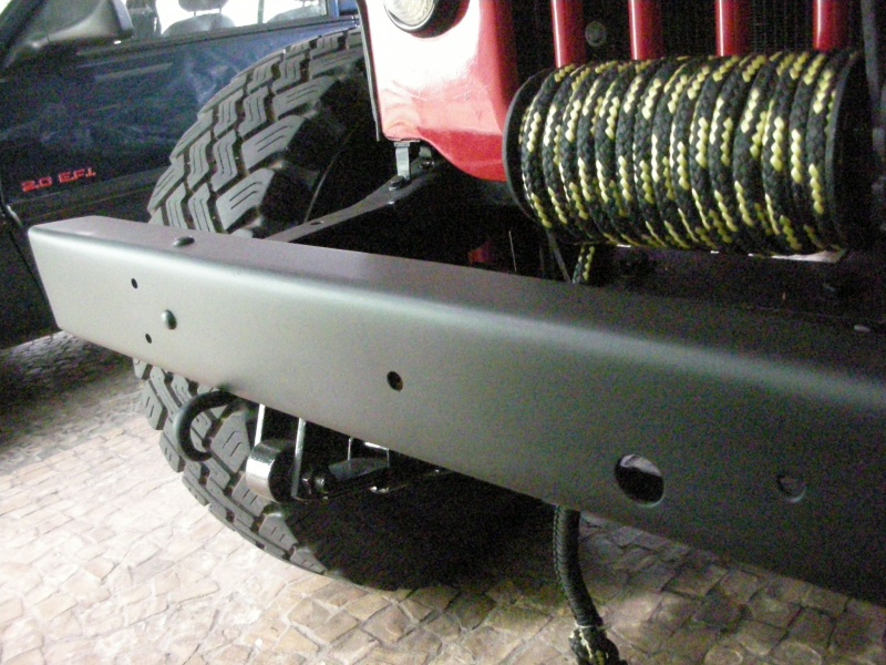

    Sobre o para-choques desamassei, tirei as imperfeições e escovei e lixei muito!
    Apliquei wash primer e primer alto sólido, "catei" os defeitinhos com kombi filler.
    Infelizmente não tirei fotos nas etapas.
    Antes,
    Agora,
    Mantive os furos para suporte de placas na lateral do lado do passageiro.
    Com estas fotos consigo criar uma réplica do suporte.
    Mas acho que ainda não vou utilizar!
    Preciso medir melhor para ver ser não atrapalha os piscas/lanternas.

    Finalmente concluí!
    Ficou, direito e lisinho e com a furação original!
    Para instalar a placa achei melhor ela ficar como era no meio, Então furei a placa em 9' (polegadas) assim monto nos furos do contra peso.

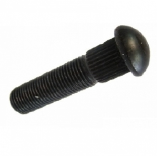

    É parafuso 3/8 do tipo francês, modificado para ficar com aparência de rebite, a vantagem que monta e desmonta fácil, e também é bem forte!

    Não sabia que os reparos no chassis do caminhão são rebitados! Achei que os rebites eram de fábrica e nos reparos eles usavam parafuso cravo recartilhado.
