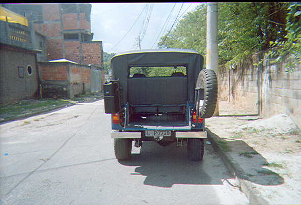

    Rapaz, equipar o Jeep... depende da sua finalidade. Existem alguns detalhes que deixarão seu Jeep com um visual bem legal e com custo não tão elevado. Veja com alguns colegas mais experientes a possibilidade e viabilidade(prós e contras) de trocar os calços da carroceria por calços mais altos, troca dos jumelos por mais altos, faróis auxiliares(de bom gosto e sem exagero), etc... Esses e outros pequenos detalhes deixarão seu Jeep com um visual bem agradável. Mas se você quer exigir mais do carro, aí realmente vais ter que meter a mão no bolso. Veja meu Jeep no forum(no frota ou no meu álbum). Fiz apenas estas modificações e ficou bem legal. Não o uso em trilhas pesadas. Apenas passeios com dificuldades que um carro convencional não conseguiria transpor mas nada de mais pesado. Mantive os freios e direção originais e não tenho do que me queixar não. Estou satisfeito. Quanto aos pára-choques, se vc tiver um pouco de criatividade, poderá desenhar e mandar fazer. Em ferros velho se encontra barras, tubos, chapas etc... Desenhe, mande soldar, lixe e pinte. O suporte de estepe e galão do meu, eu mesmo desenhei e mandei fazer. Ficou muito funcional e resistente.

    Miniaturas de Anexos Miniaturas de Anexos Como equipar um CJ com baixo custo e beneficio?-jeep_traseira_ca_amba_aberta_118.jpg

    Gostei muito do suporte de estepe e de galão que vc criou. O mesmo permiti que a tampa de trás abra sem problema algum. Apenas fiquei em dúvida se vc utiliza ou não banco traseiro. Caso utilize mande fotos por E-mail.
    Descrição: Olha aí, tenho um suporte feito por mim(bem barato) que é funcional pois não perdi o fácil acesso a caçamba onde guardo ferramentas, macaco etc... Além disso a traseira ficou limpa com placa bem visível.
    Tudo bem Mauro ?
    Forneça , por favor , mais detalhes destes suportes que facilitam o acesso a caçamba .
    Tenho este problema tbem. Tenho o suporte de galão e estepe e estes impossibilitam a abertura da tampa traseira .....
    Não consigo utilizar a caçamba ..... e me faz MUITA falta !
