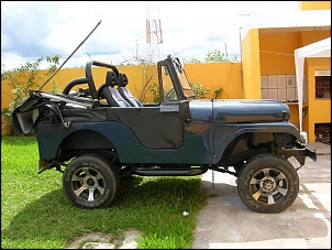

    Olá fui ao chuy só olhar os pneus para o jeep , quem ja viu as fotos sabe do q eu estou falando, preciso tracar urgente por uns mais altos(olha a foto abaixo), bem tenho q trocar os aros tb pois percebi a m... q os ex donos fizeram, pegaram um aro 15 liga leve de D-20 e tamparam os 6 furos com solda de bastão e abriram 5 furos, e ficou tudo caindo as soldas, bem minha idéia é trocar os aros por uns Mangels modelo Direcional cor prata lunar, e pneus Fate-o 31x10.50x15(R$377 novos na Mileño alineaciones - chuy uruguay f: 04743422) minha duvida é, tem aros 15x7 15x8 15x10 qual eu devo usar para o pneu 31x10.50x15 ?????? pois no chuy só tem aro cromado eu teria q por os aros aqui no Brasil com o meu pneu 215x75x15 e ir até o chuy traca-los, acho q vou procurar em rio branco tb é bem mais perto de casa . veleu
    obs.: ta tentei recuperar os aros mas vai sair R$250 para recuperar cada 1 e os aros Mangels custam R$170 cada .

    Será q o pneu vai raspar em alguma coisa ?????, tenho q por alargadores p/ rodas ????????

    se voce não tem muita pretensão de grandes pneus no futuro, pode usar as 15x8. elas vão bem de 31 e até de 33.
    se tiver planos de aumentar ainda mais os pneus, já poderia pensar nas 15x10. na minha opinião esta é a roda perfeita para os 33 e acima, mas não fica boa nos 31.
    abraços.

    dá para por um 31" sem aumentar a suspenção ?

    da pra usa 31 sem aumenta a suspensão sim
    só é bom cobra rodas com um offset bem negativo, de -44 de preferencia
    as minhas são -25 e tive alguns problemas por causa dos cravos laterais mas ja consegui resolver
    abração!
    dá sim, sem problemas.
    o meu tá com 33 e com suspensão totalmente original.
    na verdade o 31 não é tão maior (em altura), dos pneus originais do jeep.
    só uma dica: se fizer trilha, coloca pneus mud (com cravos), para não se arrepender depois.
    abraços.

    o que é offset ? e o q tem a ver o -44 com o -25 ?????

    Valeu, isso esclarece bastante mas o seguinte o offset -44 só tem em aro 15x10 mas o aro q eu quero usar é um 15x8 com um pneu 31x10.50r15 e esse 15x8 da mangels só vem em offset -25, tem alguma marca de aro q o 15x8 tem offset -44 ?????
