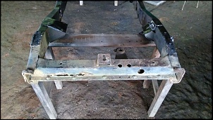

    Olá Jeepeiros!
    Bom sou novo aqui no 4x4Brasil e venho pedir ajuda para solucionar o problema do meu chassi do CJ5!
    O antigo dono do Jeep fez adaptações na ponta frontal do chassi e + podres na travessa do radiador e + suportes de amortecedores quebrados e soldados na lateral do chassi. O que acontece, por esses motivos e soldas de trincas antigas na ponta eu cortei a frente do chassi e junto tirei fora a travessa do radiador.
    Estive pensando em comprar outra travessa e soldar e fabricar a ponta do chassi com chapa de 4mm, Mas é um tanto complexo ainda mais sem recursos! Estou com a frente do chassi toda aberta
    Mas estou com outra ideia! De comprar um Chassi sem Documento e cortar aproximadamente 1cm a frente do suporte do motor para aproveitar os suportes do amortecedores dianteiros e soldar no meu chassi! Eis que surge a duvida???
    Se eu fizer este procedimento posso ter problemas pela solda no chassi na hora de transferir??? Ou posso fazer e dar um acabamento na solda lixando e pintando como se não existisse solda ali? Ou me sugerem outra solução?
    Estou anexando imagens
    Me ajudem, Agradeço desde Já!
