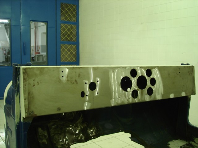

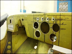

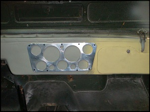

    - Reduzir o tamanho do local do velocímetro para abrigar um novo de 100mm
    - Instalar novos manômetros de 52m
    - Substituir assoalhos e parede corta fogo (parte)
    Ai vem a dúvida, para o velocímetro faço um anel e soldo isso? Pode ser com solda normal? Tipo inversora? Ou tem de ser com uma MIG (convencional ou sem gás)?

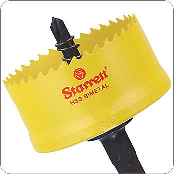

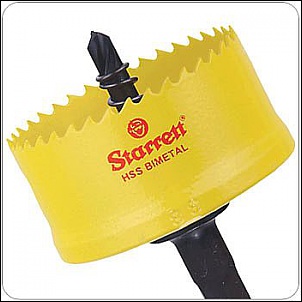

    Para fazer o anel e recorte de manômetros uso serra-copo dos tamanhos desejados? De imediato quero o velocímetro com 4 manômetros satélites como nessa configuração

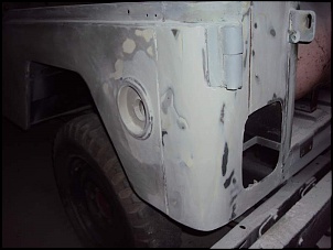

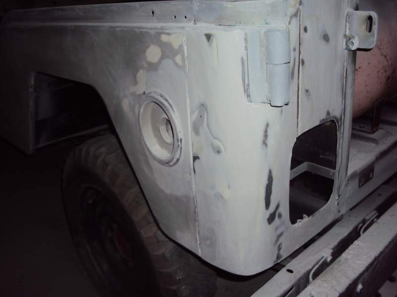

    A lanterna que quero embutir é semelhante a essa, além disso tem o furo para a Coluna do Opala
    A foto acima é do VavaRusso, basicamente e isso que quero fazer

    O anel vc pode cortar até mesmo com um alicate de corte, dependendo da espessura da chapa. Agora no plasma ai já é outra história.
    Os relógios menores vai de serra copo.
    Ou se preferir, ao invés de cortar um anel, já corta uma chapa maior com todos os relógios e ponteia com mig.
    No assoalho do cambio ou vc faz oq vc mesmo propôs ou simplesmente alarga a borda, formando um furo oval.
    Na minha era de fibra, fiz com a serra copo um formato triangular e fui limando com a lima.
    É tipo um serviço de artesão, paciência e vai limando até q tudo se encaixe.
    Na traseira vc pode utilizar uma serra circular.
    E novamente com uma lima redonda, vai dando o acabamento.

    Rola sim, de preferência se a máquina for uma inversora. Use o eletrodo fininho, baixa amperagem e mão bastante leve. Pontei a chapa no lugar e depois venha fechando. Se você não ponteá-la primeiro, fixando-a em todas as extremidades com pontos de solda, quando começar a soldar o cordão de solda ela certamente irá entortar. Quanto aos cortes, pode usar o serra-copo para aço ou então o corte em plasma (mas nesse caso tem que ter um gabarito, de madeira por exemplo) senão fica horrível usando só a mão, sem qualquer firmeza. A esmerilhadeira não serve para fazer cortes redondos. Abraço
