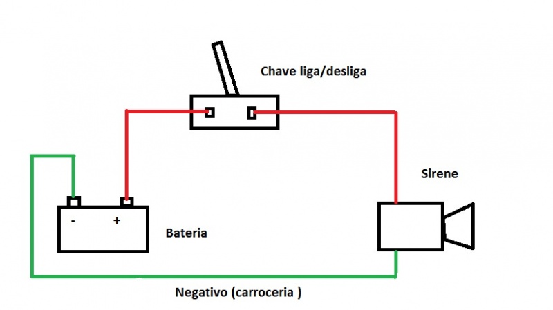

    Boa noite prezado ! só para esclarecer, você quer instalar um alarme ? se for uma sirene comum, é só conectar o negativo da sirene à carroceria do Jeep, eu normalmente aproveito o próprio parafuso de fixação dela, puxe um positivo depois de um fusível e conecte de um lado da chave liga/desliga do outro lado da chave ligue ao positivo da sirene . . . abraço . . .

    Fiz um desenho tosco . . . o positivo deve ser protegido por um fusível, da caixa ou avulso e a chave deve suportar a corrente da sirene . . .

    A ligação elétrica deverá ser feita ligando o fio negativo (-) da sirene diretamente à massa (negativo ou lata do veículo).
    O positivo (+) deve ser derivado do porta fusível do painel do seu Willys, conectando o fio positivo (+) de 1,5mm em um canal de fusível que esteja sobrando nele. Instale aí um fusível de 10 à 15 amperes.
    Ligue neste canal/terminal o fio positivo (+) passando depois o mesmo pela chave (interruptor) da sirene.
    Se porventura já estiver usando todos os canais do porta fusível do seu Willys, compre um porta fusível individual, desses que são usados em instalação de auto-rádios. (veja imagens)
    Ligue então o porta fusível de auto rádio no polo positivo (+) que alimenta a entrada do porta fusível do seu Willys (ou diretamente da bateria, como demonstrado acima no esquema elétrico do Jacimar) e passe pela chave, indo até a entrada do fio positivo (+) da sirene.
