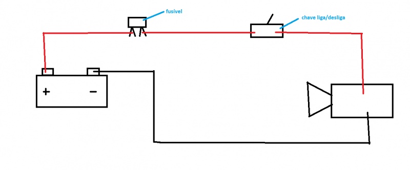

    Olá amigoss.
    Fiz um projeto bem simples só para confirmar se entendi, é assim que devo fazer ? -sem-titulo.jpg
    Obrigado a todos pela grande ajuda
    Aguardo respostas

    Não sei se estou falando besteira mas..
    Eu colocaria o fusível entre a chave e a sirene, assim protege a chave também

    Citação Postado originalmente por Kako Ver Post
    Não é besteira, mas na realidade não faz diferença . . . abraço !

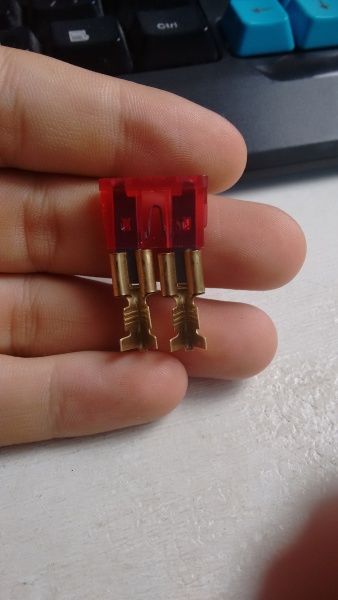

    Fala Amigos
    Acabei de ir em um eletricista, eu pedi um porta fusível individual, ele não tinha então me deu esse fusível de 10 , com esses dois engates, segundo ele ambos tem a mesma função e não fazem diferença, o que vocês acham amigos ? Vou fazer esse esquema, está certo ?
