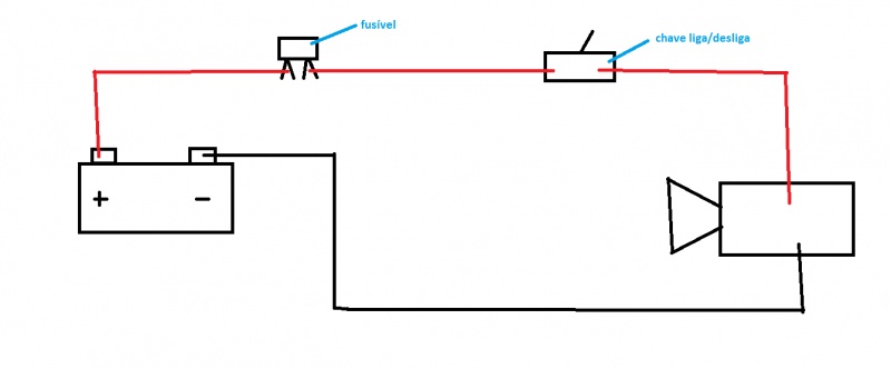

    LucasPereirapt
    1 Anexo(s)
    Olá Amigos
    Quero agradecer a ajuda de todos, vou instalar nesse esquema, muito obrigado a todos mesmo, que todos tenham um ótimo Natal e Fim de Ano.

    xibiu!!!
    1 Anexo(s)
    Postado originalmente por Kako Ver Post
    Xibiu!!!
    Essa é uma duvida que me perturba kkk
    Se o sentido da energia na corrente continua é sempre do negativo para o positivo, o fusível colocado próximo da bateria vai estar no final do circuito.
    Não sou expert no assunto não, estou começando a fuçar em elétrica agora kkk tenho muitas duvidas ainda
    A corrente (amperagem) é sim igual em todo o circuito.Desde o terminal positivo (+) da bateria, até o terminal negativo (-), ou parafuso fixado na lataria.
    Analise este circuito do colega Lucas, só que pouco modificado apenas para facilitar o entendimento.
    Anexo 540951
    Experimente retirar o fusível e notará que as lâmpadas 2 ,3 e a sirene não funcionarão mais.
    Mas a lâmpada 1 continuará com tensão e acesa, mesmo sem o fusível.
    Mas então... se a corrente é igual em todo o circuito e o fusível serve para proteger o circuito elétrico ao se romper em caso de um curto-circuito, como pode então a lâmpada 1 continuar acesa se o fusível se romper, ou mesmo ser retirado deste circuito elétrico do desenho??
    Simples...ela está ligada no circuito ANTES do fusível, portanto, se ocorrer um curto-circuito depois do fusível, a lâmpada 2, 3 e a sirene irão parar de funcionar, (protegidas pelo fusível), mas a lâmpada 1 continuará acesa e energizada.
    Se ocorrer um curto-circuito no soquete da lâmpada 1, mesmo vc tendo instalado um fusível DEPOIS do local onde ocorreu o curto-circuito (no caso a lâmpada 1), o fusível permanecerá íntegro e ocorrerá o derretimento da fiação elétrica até o soquete da lâmpada 1 e provavelmente um incêndio na fiação do veículo.
    Espero ter conseguido explicar.
    abraço;
