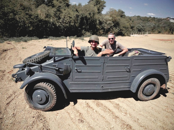

    A frente é baixa, acredito que se usar chassi de jeep terá dificuldades com o motor, como a traseira parece ser do tamanho de um motor a AR (de fusca) poderia utilizar chassi + motor + caixa de fusca
    olha as rodas, são semelhantes a de fusca, só coloca uns pneus mais garrudos.
    acho que fica legal...
    de inspiração, olha esse site:
    Kübelwagen | Blog do Flavio Gomes | F1, Automobilismo e Esporte em gera
    fez na raça uma réplica de Kübelwagen que ficou… impressionante! Na raça mesmo, a partir de um chassi de Fusca 1967.

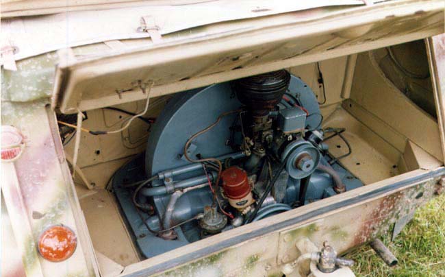

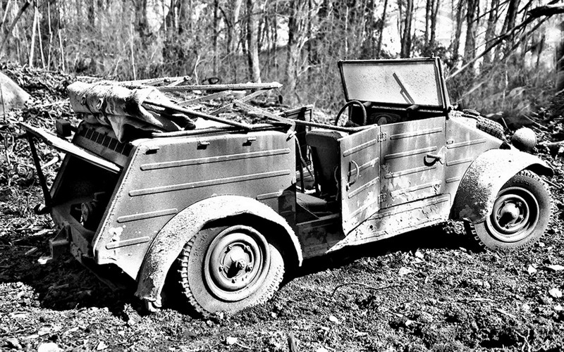

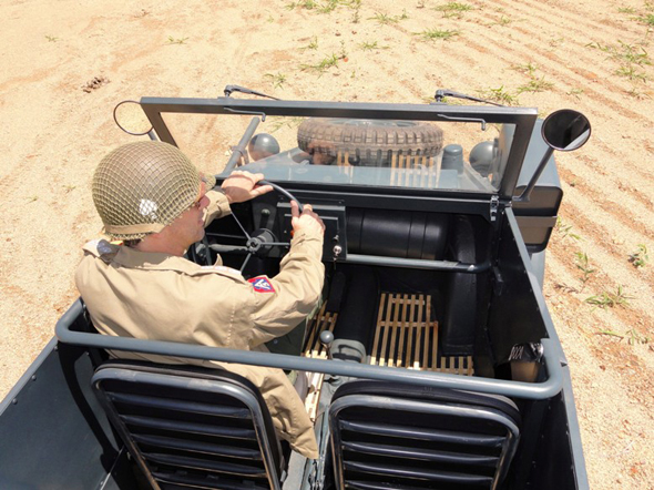

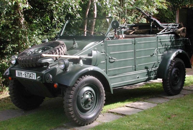

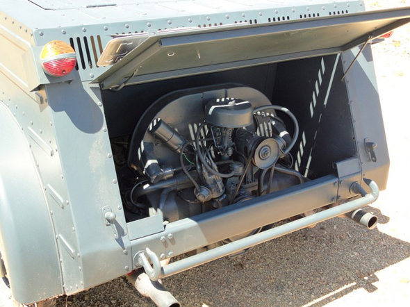

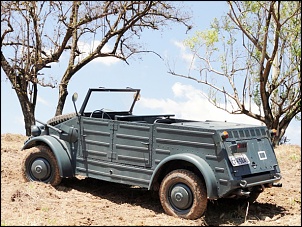

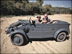

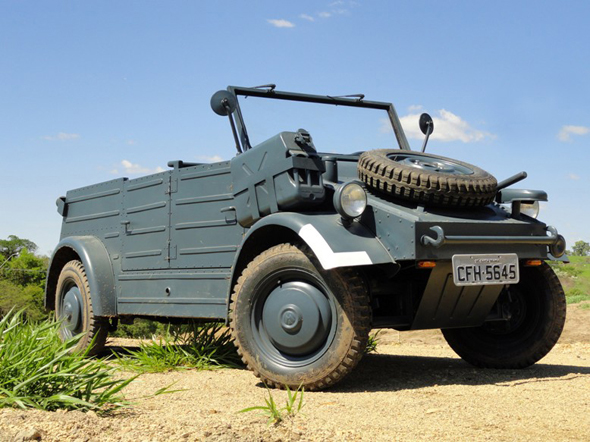

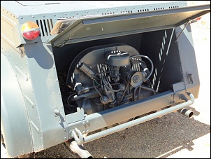

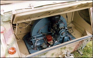

    a idéia é legal, mas não sei quanto ao motor, radiador.. olha na foto que postei acima o espaço que tem.
    é pequeno, não creio que vá caber quase nada na frente.
    pela foto da pra ver que na traseira cabe um motor de fusca (motor a ar)... ai nem radiador vai utilizar.. só o original de oleo do motor que é bem pequeno.. como ele quer uma replica jeep.. só pra andar na cidade e curtir.. nem vai precisar ter tração 4x4 e reduzida.
    edit:
    olhando umas fotos na net.. acho que o Kübelwagen, nem tinha tração 4x4...
    o chassi de fusca, irá ficar perfeito.. pois o Kübelwagen utiliza motor a AR! (pelas fotos é o motor de fusca)
    se usar chassi de fusca, tração é traseira, que ele poderá andar em muito lugar.
