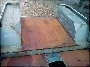

    Boa noite Rodrigo, os vincos foi fácil para fazer pegamos 3 cantoneiras U e soldamos medimos a espessura do vinco e colocamos uma porca entre as cantoneiras e soldamos também para que não se afaste e os vincos fiquem tortos marcamos o centro do vinco com um pino fizemos um risco com uma régua em todos vincos depois soldamos a chapa na base que fizemos e com um pedaço de mola de caminhão e uma boa marreta começamos e terminamos os vincos.(obs o pedaço de mola desbastamos ela até a medida exata que ficaria os vincos dando desconto também da chapa)veja na foto.

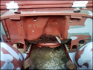

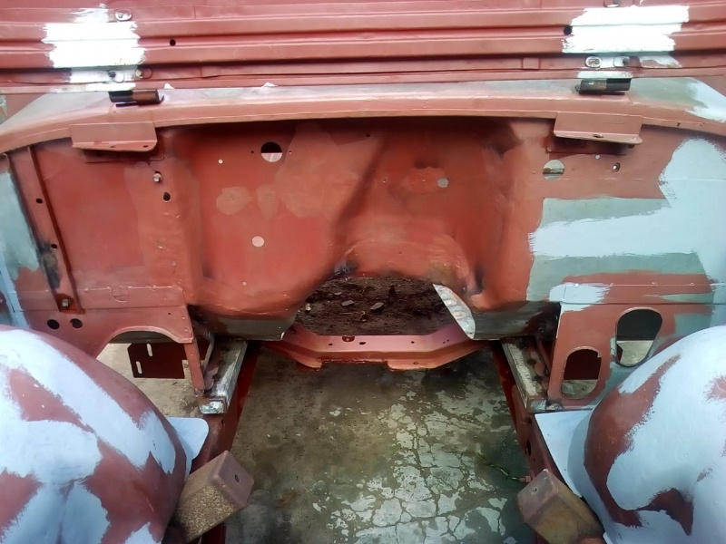

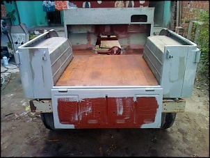

    Boa noite jipeiros hoje tirei o dia para tirar a poeira.preparar a grana e providenciar o material para pintura.

    1,115
    Agradecimentos: 10
    Citação Postado originalmente por Naercio Cedraz Carneiro Ver Post
    Qual a mecânica dele?

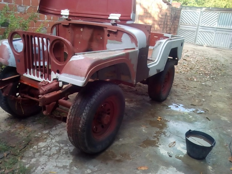

    boa noite amigão ele esta com motor opala 4cc quando comprei estava com uma caixa de opala 5 m só que fizeram uma caganeira no sistema o motor estava trabalhando torto pois como o diferencial é para o lado colocaram atravessado e sem contar que o motor estava muito baixo e na primeira volta que dei a polia bateu no diferencial em uma pequena depressão, o suporte do motor estava baixo. mudei os suportes e adiantei mais o motor para frente comprei uma caixa de chevete 5 m e coloquei acomplada com a tração, tenho uma caixa original 4m que veio em cima dele quando comprei nao quis colocar para não ficar tão pesado e por sinal esse mecanica ficou muito bom o motor atende muito bem, o motor vou fazer uma revisão antes de colocar no lugar pois tem um bom tempo parado.

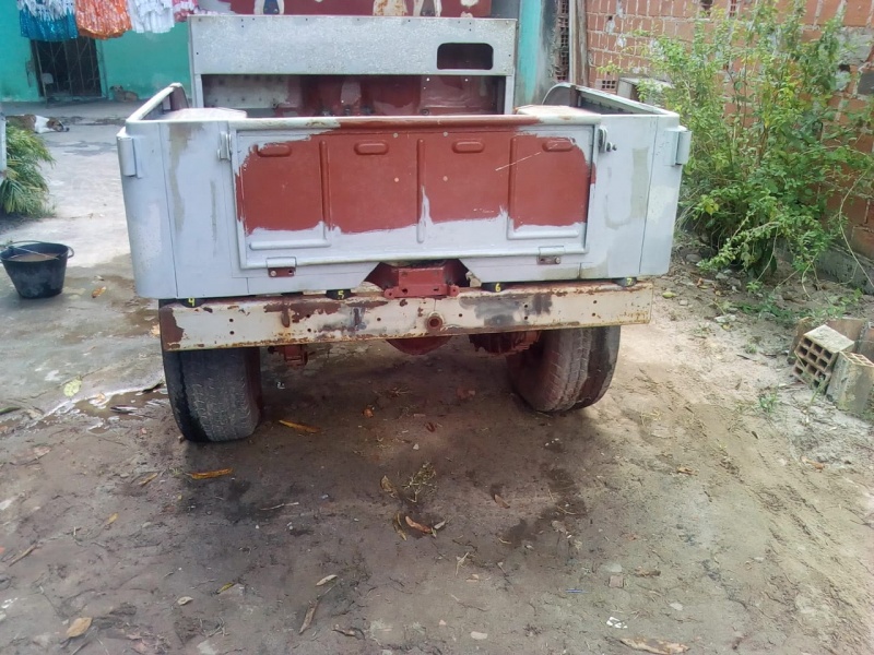

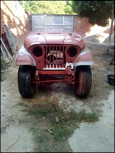

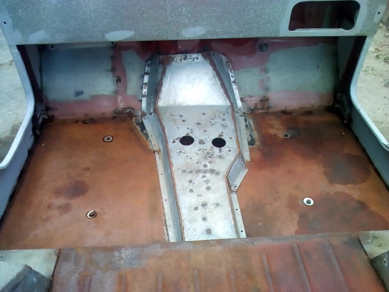

    mais algumas fotos tiradas hoje apos uma lavagem para tirar a poeira.
