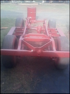

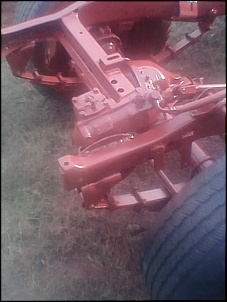

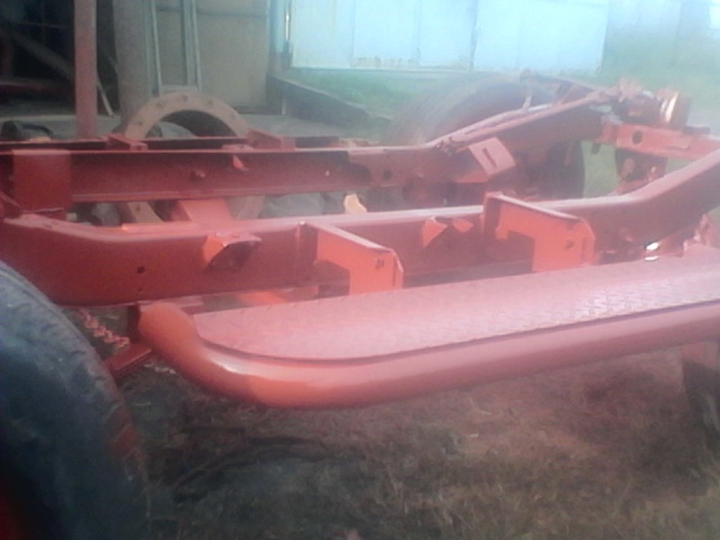

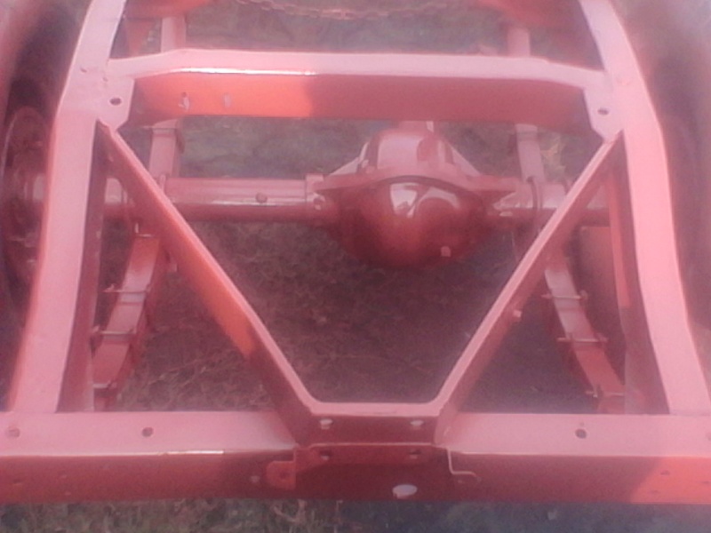

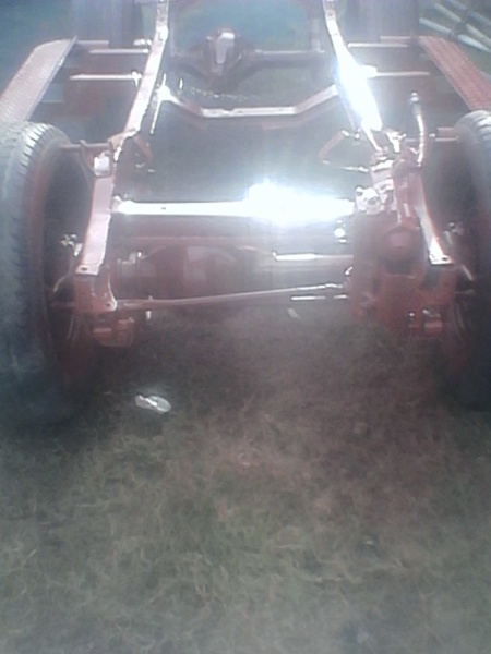

    Fotos do chassi antes e depois de jateado
    Miniaturas de Anexos Miniaturas de Anexos Reforma do meu primeiro cj5-img_20160403_160312.jpg   Reforma do meu primeiro cj5-img_20160327_120824.jpg   Reforma do meu primeiro cj5-img_20160403_160353.jpg   Reforma do meu primeiro cj5-img_20160327_120850.jpg   Reforma do meu primeiro cj5-img_20160327_120905.jpg   Reforma do meu primeiro cj5-img_20160327_120900.jpg   Reforma do meu primeiro cj5-img_20160327_120936.jpg   Reforma do meu primeiro cj5-img_20160403_160258.jpg   Reforma do meu primeiro cj5-img_20160403_160323.jpg   Reforma do meu primeiro cj5-img_20160403_160417.jpg
    Reforma do meu primeiro cj5-img_20160403_160425.jpg   Reforma do meu primeiro cj5-img_20160403_160440.jpg   Reforma do meu primeiro cj5-img_20160403_160457.jpg   Reforma do meu primeiro cj5-img_20160403_160516.jpg   Reforma do meu primeiro cj5-img_20160403_160549.jpg

    Essa pintura é wash prime Naércio?

    pintura do chassi
    Citação Postado originalmente por vavarusso Ver Post
    Boa noite meu amigo Vavá essa ai é uma tinta de fundo 2630 catalizado ela e aplicada depois do jato para não enferrujar e pode ser pintada por cima sem problemas.
    Eu vacilei não tirei fotos depois q o chassi foi jateado

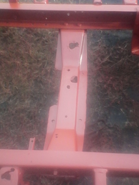

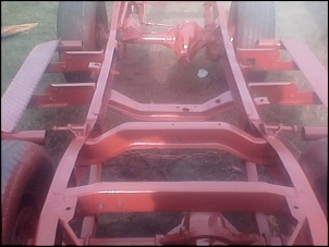

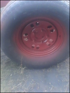

    Mais algumas fotos do chassi depois do jateamento
    Miniaturas de Anexos Miniaturas de Anexos Reforma do meu primeiro cj5-img_20160403_160503.jpg   Reforma do meu primeiro cj5-img_20160403_160525.jpg   Reforma do meu primeiro cj5-img_20160403_160538.jpg   Reforma do meu primeiro cj5-img_20160403_160545.jpg   Reforma do meu primeiro cj5-img_20160403_160602.jpg   Reforma do meu primeiro cj5-img_20160403_160609.jpg   Reforma do meu primeiro cj5-img_20160403_160619.jpg   Reforma do meu primeiro cj5-img_20160403_160629.jpg   Reforma do meu primeiro cj5-img_20160403_160634.jpg   Reforma do meu primeiro cj5-img_20160403_160648.jpg
    Reforma do meu primeiro cj5-img_20160403_160707.jpg   Reforma do meu primeiro cj5-img_20160403_160722.jpg   Reforma do meu primeiro cj5-img_20160403_160738.jpg   Reforma do meu primeiro cj5-img_20160403_160745.jpg   Reforma do meu primeiro cj5-img_20160403_160754.jpg   Reforma do meu primeiro cj5-img_20160403_160804.jpg   Reforma do meu primeiro cj5-img_20160403_160811.jpg

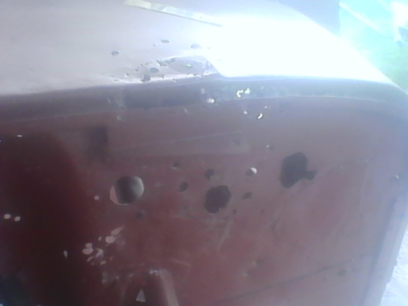

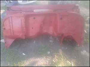

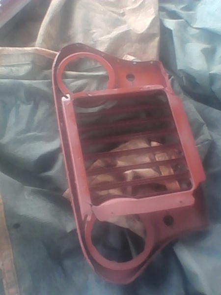

    Agora sim depois de alguns meses na fila a reforma do azulão tera emfim o seu inicio ja com as partes das duas laterais já compradas e as chapas também agora é só o funileiro começar, ai vai algumas fotos da carroceria jateada.
    Miniaturas de Anexos Miniaturas de Anexos Reforma do meu primeiro cj5-img_20160429_155544.jpg   Reforma do meu primeiro cj5-img_20160429_155553.jpg   Reforma do meu primeiro cj5-img_20160429_155609.jpg   Reforma do meu primeiro cj5-img_20160429_155625.jpg   Reforma do meu primeiro cj5-img_20160429_155636.jpg   Reforma do meu primeiro cj5-img_20160429_155642.jpg   Reforma do meu primeiro cj5-img_20160429_155702.jpg   Reforma do meu primeiro cj5-img_20160429_155715.jpg   Reforma do meu primeiro cj5-img_20160429_155732.jpg   Reforma do meu primeiro cj5-img_20160429_155736.jpg
    Reforma do meu primeiro cj5-img_20160429_155804.jpg   Reforma do meu primeiro cj5-img_20160429_155815.jpg   Reforma do meu primeiro cj5-img_20160429_155822.jpg   Reforma do meu primeiro cj5-img_20160429_155830.jpg   Reforma do meu primeiro cj5-img_20160429_155838.jpg   Reforma do meu primeiro cj5-img_20160429_155843.jpg

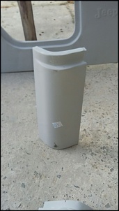

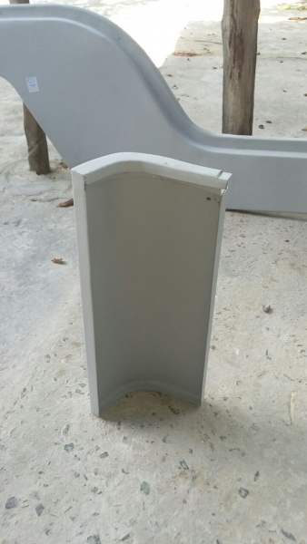

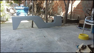

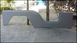

    Boa noite galera depois de algum tempo a espera para começar a grande e sonhada reforma do AZULÃO emfim este momento chegou a partir de amanha o funileiro começara a fazer os primeiros reparos de muitos que existem praticamente estarei fazendo outro jeep cj5 pois o mesmo se encontra em pessimas condições,estarei trocando as duas laterais e os cantos traseiros onde ja estão comprados deretamente da fabrica Cinfel londrinesse todas as pecas em chapa 18 mm e as outras partes eu o funileiros vamos fazer como os dois lastros e paralamas traseiros,todas as pecas em chapa 18 como de fabrica as chapas que voi usar sera chapas galvanizadas onde tem mais resistência.
  • #23
    Usuário Avatar de Naercio Cedraz Carneiro
    14/06/2015
    Dias DÀvila/BA
    63
    Fotos das laterais e cantos traseiros
    mais algumas fotos para reforma do azulão
    Miniaturas de Anexos Miniaturas de Anexos Reforma do meu primeiro cj5-img-20160412-wa0016.jpg   Reforma do meu primeiro cj5-img-20160412-wa0017.jpg   Reforma do meu primeiro cj5-img-20160412-wa0018.jpg   Reforma do meu primeiro cj5-img-20160412-wa0019.jpg   Reforma do meu primeiro cj5-img-20160412-wa0020.jpg   Reforma do meu primeiro cj5-img-20160412-wa0021.jpg   Reforma do meu primeiro cj5-img-20160412-wa0022.jpg   Reforma do meu primeiro cj5-img-20160412-wa0023.jpg   Reforma do meu primeiro cj5-img-20160412-wa0024.jpg   Reforma do meu primeiro cj5-img-20160412-wa0006.jpg
    Reforma do meu primeiro cj5-img-20160412-wa0007.jpg   Reforma do meu primeiro cj5-img-20160412-wa0008.jpg   Reforma do meu primeiro cj5-img-20160412-wa0009.jpg   Reforma do meu primeiro cj5-img-20160412-wa0010.jpg   Reforma do meu primeiro cj5-img-20160412-wa0011.jpg   Reforma do meu primeiro cj5-img-20160412-wa0012.jpg   Reforma do meu primeiro cj5-img-20160412-wa0013.jpg   Reforma do meu primeiro cj5-img-20160412-wa0014.jpg   Reforma do meu primeiro cj5-img-20160412-wa0015.jpg
