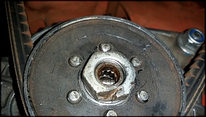

    Eu desmontei a polia do alternador original do BF161, vi que ela dava no furo porém tinha um pouco que folga, não ia ficar bem centrada, então levei no torneiro e pedi para o mesmo fazer uma "bucha" para que fosse colocada no centra do polia.
    Ao concluir a fabricação da tal bucha, soltamos a mesma e verificamos que não ia ficar bom... pois a polia original do alternador do astra é com rosca, e essa é lisa, a bucha fabricada também foi feito lisa... ao analisar o alternador original do BF verificamos que a mesma possui chaveta para evitar que a polia fique patinando... então furamos o eixo do alternador do astra e colocamos um pino para funcionar como uma chaveta..
    outro detalhe.. a própria bucha atras da polia tem um ressalto que serve de calço.. como se fosse uma arruela, esqueci de tirar foto da bucha solta antes de montar e aperta bem, mas pelas fotos da frente da polia que vocês já vão ter ideia.

    Então sobre como fiz.. foi o seguinte, peguei o suporte inferior e retirei.. tem 2 parafusos, 1 deles você não vai usar,
    olhando de frente para o suporte (recomendo remover o paralama direito para fazer o alinhamento) da para ver que eu
    desloquei o suporte inferior para a esquerda, ou seja, só 1 furo irá bater com o parafuso, o outro parafuso deixei no local
    mesmo sem pegar no suporte por ele serve até mesmo de calço para o suporte nas descer... (embora não precisasse, pois
    como fixei sem nem mesmo o suporte inferior ele já deu alinhamento e ficou firme, coloquei mesmo só pra garantir).
    Ai também eu peguei um caninho que já tinha junto com o alternador original e usei junto no meio da barra com rosca, entre os dois pés do alternador do astra, ai vi que ficou uma folga pequena.. peguei a bucha do pé traseiro do alternador e bati ela até encostar no caninho e deixar bem firme, é facil.. ela desloca com facilidade.. só 1 chave de fenda e martelo... 3.. 4 batidinhas elas já fica no lugar, sobrou um pequeno espaço sem ela, onde coloquei silicone mesmo pra ocupar o espaço e não deixar ela voltar, mas acho que nem precisava.. só coloquei para previnir.
    não fiz nenhum furo novo, usei todos os furos do alternador original do bf161, todos os suportes originais também
    quando instalei o suporte superior, vi que ele ficava muito desalinhado... então resolvir retirar o parafuso e colocar uma porca 10mm que estava utilizando na barra só para servir de calço e deslocar um pouco para fora o suporte de ficação superior, quando fui instalar ficou um pouco torto, mas qdo apertei o parafuso ele mesmo se ajustou.. e entortou o necessário para ficar no lugar.. se um dia precisar colocar o alternador original de novo é possível, pois não modifiquei nenhum suporte.
