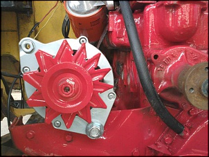

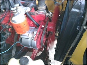

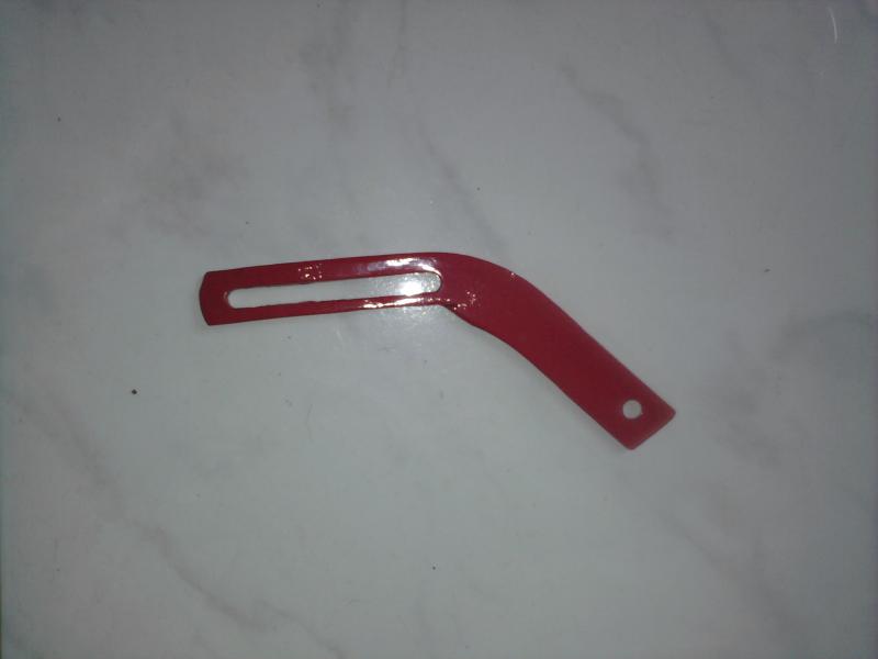

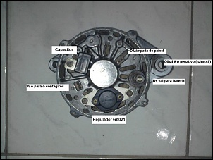

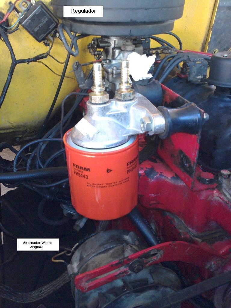

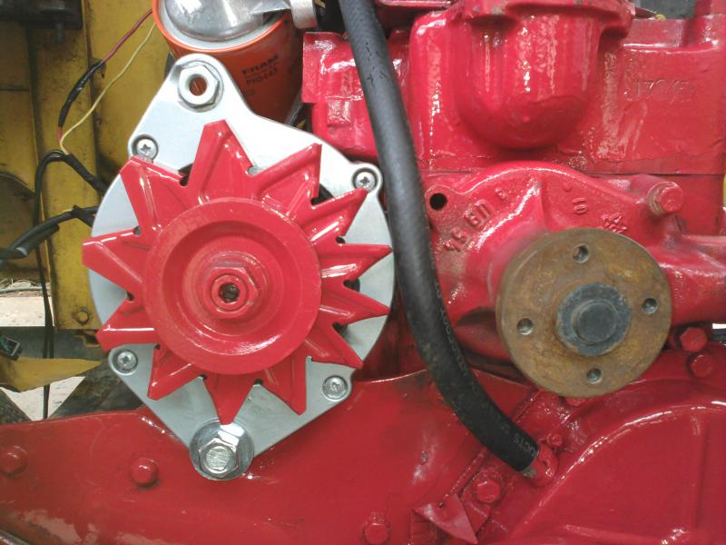

    Bom dia prezados ! estava a procura de um alternador para substituir o antigo Wapsa de 40 A que estava instalado no BF161 (foto 1 ), não que 40 A não atenda no momento, mas o guincho já está comprado e não foi instalado, e quando instalá-lo ficaria sub dimensionado, cogitei o do Corsa/Celta mas ele não me agradou muito por causa dessas aberturas de refrigeração ( foto 2) além do que seria necessário também fazer sua adaptação como já foi discutido em outro tópico, acabei escolhendo o do Santana/Tempra de 90 A ( N1 da Bosch ), que é bem fechado e ainda possui uma tampa de proteção na traseira ( foto 3 ) coloquei também o ventilador do Wapsa que me pareceu proteger mais e ventilar melhor que o ventilador original do Bosch, meu erro foi comprar o alternador no ferro velho, pois, assim que o desmontei parcialmente para conferir o regulador para confirmar sua corrente, constatei que os anéis do rotor já estavam bastante desgastados (foto 4 ), rodei alguns dias e ele pifou de vez, tive que fazer sua revisão e trocar o regulador e recondicionar os anéis coletores, deveria ter tirado o escorpião do bolso e comprado um novo ou pelo menos recondicionado, cheguei a ensaiar a instalação de um Arno de 65A de Opala que ganhei de um amigo, mas ao contrário do que li nos tópicos sobre esse alternador, sua instalação é bem trabalhosa e ficaria meio gambiarrada .

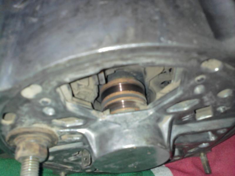

    Como a plaqueta de identificação do Bosch estava ilegível a única forma de confirmar que era o de 90 A ( no catálogo descobri que existem N1 para correntes menores ) foi retirando o regulador de tensão confirmando que o regulador 1.197.311.032 é o regulador para 90 A, os BF originalmente vinham equipados com dínamos, a grande vantagem do alternador sobre o dínamo é que a corrente de excitação é que passa pelas escovas ( cerca de 4 A no máximo ), no dínamo é a corrente gerada é que passa pelas escovas provocando seu rápido desgaste, sem falar que o dínamo precisava de rotações mais altas para gerar a mesma corrente, antigamente os proprietários de Jeeps, adaptavam o alternador do Corcel/Maverick , sabendo disso, não esperava encontrar a montagem original ( suportes ) no meu motor, o que foi confirmado quando retirei o Wapsa e observei os furos alongados e um monte de porcas utilizadas como espaçador no suporte traseiro (foto 5), mas parece que em alguns anos os Jeeps foram originalmente equipados com esse alternador também, como o peso do Bosch é um pouco maior (foto 6 ) que o do Wapsa ( foto 7 ) resolvi manter o suporte traseiro, rodei alguns meses sem fixar o Wapsa por trás e não tive nenhum problema, mas com certeza o fabricante colocou o suporte lá não foi à tôa !

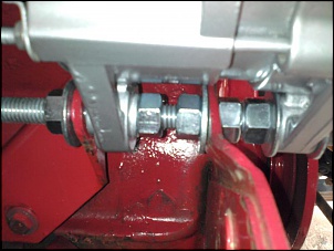

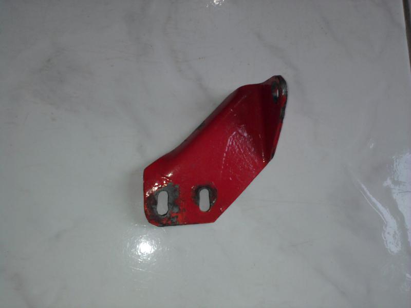

    Como eu queria evitar mexer com torneiro mecânico, preferi refurar os suportes ao invés de embuchar o alternador, e ao invés de utilizar parafusos para fixá-lo utilizei um pedaço de tirante de ½ polegada e cerca de 18 cm de comprimento, para poder “jogar” o alternador mais para a frente ( foto 8 ) e alinhar as polias (foto 9 ), como o olhal de fixação do N1 é mais curto que a do Wapsa foi necessário fazer um novo furo no suporte dianteiro e reposicionar o traseiro (foto 10) do contrário o ajuste da correia ficaria comprometido pois o alternador não bascularia o suficiente, com isso consegui uma boa possibilidade de ajuste (foto 11 e 12 ), quando for apertar as porcas devo ter o cuidado de apertar todas por igual, de forma a não forçar desnecessariamente a carcaça do alternador ou os suportes, na realidade poderia ter separado o tirante após a fixação do suporte traseiro, mas como tenho planos para a ponta que sobrou preferi deixá-lo inteiro e ganhar rigidez.
    -parafuso-...jpg -lateral-2.jpg -suportes2.jpg -alt-direita-1.jpg -alt-esquerda-2.jpg

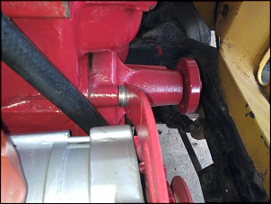

    Pode-se ver também as arruelas que utilizei para corrigir o posicionamento do esticador, ao invés de entortar o esticador, e o alternador já instalado e o suporte antes de refurar . . .

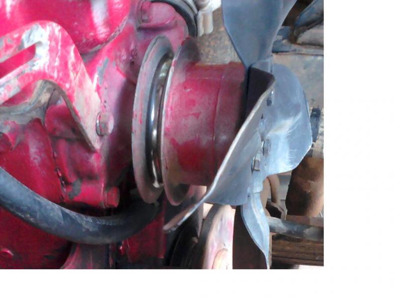

    O esticador ficou desalinhado com o novo alternador alguns preferem entortar o esticador, optei pela utilização de arruelas para acertá-lo, ao contrário do que fiz com o suporte traseiro, no qual utilizei porcas . Como minha bomba d’água já estava vazando, aproveitei para trocá-la também, utilizei parafusos novos pois, uma vez fui trocar a bomba d’água do CJ58 da minha exposa e o parafuso quebrou dentro do bloco e não vale a pena arriscar por uma peça tão barata, com a alteração da posição relativa do alternador ( agora ele está mais alto em relação ao motor ) foi necessário esmerilhar o esticador um pouco (foto 13 ) para não comprometer o ajuste da correia, aproveitei também para instalar um interruptor de temperatura de 2 estágios no radiador no futuro ele vai acionar um ventilador elétrico, mas por enquanto vou usá-lo apenas para fazer a sinalização de temperatura normal ( verde ) ou alta ( vermelho ) no painel, já que meus instrumentos não funcionam.
    Ao fazer uma fixação mais sólida percebi que as polias ficaram desalinhadas no sentido transversal foi resolvido abaixando o suporte traseiro, foi fácil porque os furos já estavam ovais, obra de quem instalou o Wapsa no passado, percebi também que a correia estavam trabalhando no fundo das polias do motor e da bomba d’àgua, isso não é correto pois é o efeito cunha que garante a tração no sistema, no futuro vou trocar por uma correia um pouco mais larga e trocar a polia do alternador, por enquanto está bom, é fácil perceber o problema observando que o fundo das polias é que devem ficar “sujos” e as laterais limpas (foto 14 ) e não o contrário.

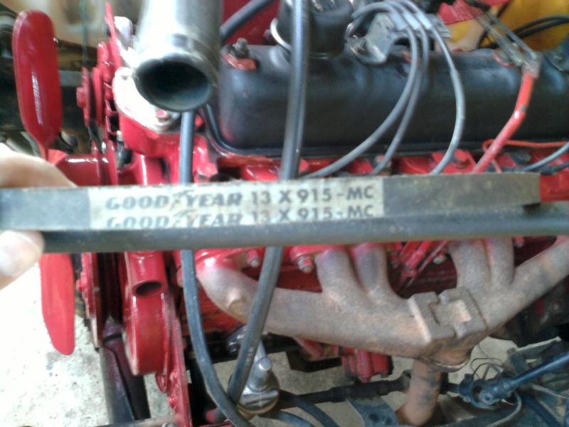

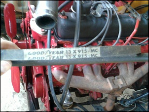

    Sabe me dizer qual a especificação desta correia que esta utilizando?? estou com um problema com a correia utilizada na minha adaptação... to precisando de uma correia de 13x1100 ate 13x1110... ta complicado pra encontrar...

    Boa tarde prezado ! desculpe a demora mas estava fazendo a "siesta" do feriadão . . . eu estou usando essa correia da foto, mas não está perfeita ainda, como você pode observar nas fotos da adaptação, no alternador a correia está grande para a polia, vou trocar a polia em breve e na bomba d'agua e virabrequim ela está trabalhando muito no fundo, mas não chega a virar a correia como no seu caso, um abraço e boa sorte !

    Estou instalando o alternador no jeep, porém, meu alternador não veio com esse capacitor!
    Alguém teria o código pra eu poder comprar?

    Boa tarde prezado ! quando comprei o alternador o capacitor veio junto, talvez seja mais fácil comprar em um auto elétrico, boa sorte e um abraço !
