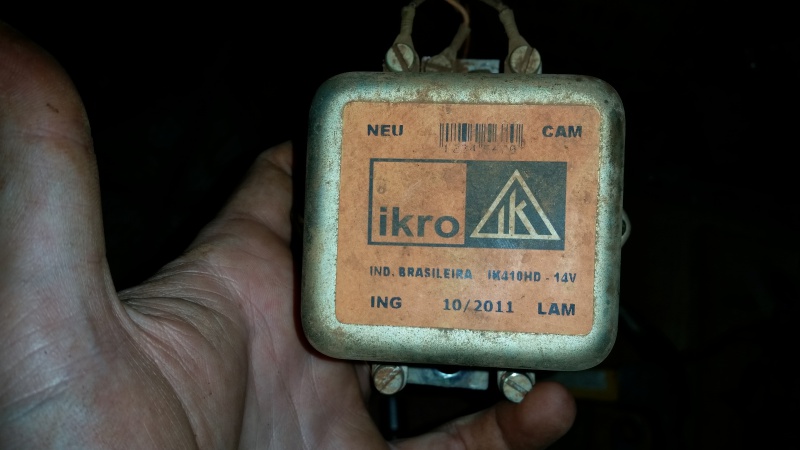

    só fiquei com 1 dúvida, na parte elétrica...
    no alternador antigo tem 1 caixinha com as ligações...
    o FIO que estava ligado em "LAM" que acredito ser lampada, liguei no alternador do astra na ligação lampada, também liguei o FIO que vinha da bateria na outra conexão do alternador (só vai 2 fios nele).
    Agora minha dúvida é... esse "ING" da caixinha do alternador original do BF161 é o que?
    nele tinha um fio vermelho.. o qual eu deixei desconectado... o jeep da partida.. está carregando...
    esse fio qdo gira o primeiro estagio da chave de partida.. ele fica com carga 12v.
    quando desliga a chave ele fica sem carga.
    não sei aonde vai esse fio.. ele está indo la para dentro do painel do jeep.
    o que faço com ele? aonde liga?

    Bom dia prezado ! ficou excelente a instalação, parabéns ! essa conexão "ING" pelo que você descreve deve ser um auxiliar de partida quando se usa resistor em série com a bobina, ao dar partida ele alimenta a bobina com 12Vcc direto ao invés dos 8Vcc através do resistor, é o que parece mas alguém mais experiente deve elucidar . . . mas não acho que mereça preocupação pois, nos alternadores modernos as conexões são as que você já fez, retire ou isole esse fio . . . abraço.

    Eu tinha ignição com platinado a duas semanas instalei a ignição eletronica... acertei o ponto do motor e tudo mas me falaram q deveria manter essa caixinha da foto pois era do alternador...
    E quando instalasse o novo aí sim iria retira-lá, foi o que fiz mas estou com o fio 12v pós chave (esse do ING) enrolado e não sei o que fazer com ele... corto fora? Ligo em algum lugar?
