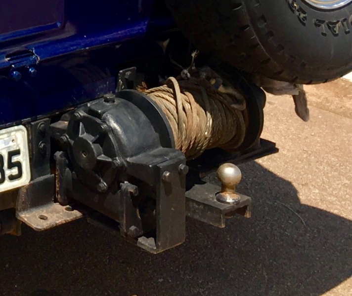

    Guincho Hidráulico Caseiro para CJ-5
    Olá amigos
    Faz algum tempo que sou membro do fórum mas só vim postar um tópico agora
    O que acontece é que troquei meu carro de uso diário em um CJ-5 a alguns meses, e agora estou começando a fazer algumas melhorias nele
    E ele veio com um guincho mecanico, mas não tem tomada de força e cardam, entao estou pensando em adaptar um sistema hidráulico neste guincho e me surgiram algumas dúvidas:
    1-) Uma bomba hidráulica pode ser usada como motor ?
    2-) qual bomba teria força suficiente para esta função ?
    3-) os comandos hidráulicos igual de trator servem para este tipo de serviço?
    4-) existem modelos de bom eletro mecânicas com alta vazão? Para a bomba não ficar forçando o motor do jeep o tempo inteiro
    Miniaturas de Anexos Miniaturas de Anexos -b35ca92a-7f1d-4e75-a5b8-f29f4d5bba93.jpg

    Caro vitor7125.
    Montar um sistema hidráulico para acionamento do guincho é uma opção, mas com certeza seria mais fácil e barato instalar uma PTO (tomada de força) simples traseira e fabricar o cardan para montar esse guincho com acionamento mecânico.
    Não teria nenhuma adaptação para se fazer na mecânica do Jeep se este tiver caixa tração/reduzida original.
    Mas é só uma opinião...!
    Abraço.
    Usuário Avatar de valmirjunior
    07/10/2009
    Taubaté/SP
    562
    Agradecimentos: 8
    Vitor, instala o PTO que é muito superior ao sistema hidráulico, sendo bem instalado o PTO nunca lhe trará problemas e quando precisar estará pronto para uso.
    Cuidado, homem trabalhando!
    Usuário Avatar de Aristides Jr
    06/07/2009
    847
    Agradecimentos: 34
    Olá Vitor7125!
    A idéia é interessante!
    Mas já existem muitas opções de guinchos prontos.
    Na minha opnião montar um sistema hidráulico para um guincho é exagerado.
    Jeep funciona bem pela sua simplicidade, ao realizar modificações ou instalar outros itens, vai atrair os problemas que virão e sempre te acompanharão.
    Abraço Aristides Júnior
