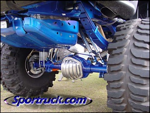

    Nossa... olhem o esquema da criança, alem de SPOA.. uns calços entre os feixes e o eixo 8) .
    [ ]s bem altos e estaveis

    Grande Leandro!!!
    É... São grandes mesmo! Mas repare bem: existem 2 tirantes embaixo do eixo (cor laranja), que são os responsáveis pela façanha! Simplesmente pôr os calços, vai dar mer**! Numa arrancada o eixo vai girar sobre si mesmo, arrancando os grampos e aqueles calços, quebrando o cardã... Os tirantes impedem esse movimento, só assim é possível.
    IHMO, não considero a melhor maneira de ganhar altura... Se é pra fazer, então mude tudo! Tendo que pôr 2 tirantes embaixo, basta pôr outro triangular em cima, para poder usar molas espirais em metro se quiser...

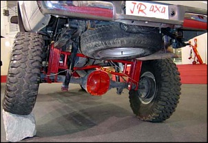

    Só para tu teres um enfarte, olha essa foto do "KIT RANGER" da JR4X4....nada mais nada menos que um calço de 23cm!!!!!!!!!!!!!!!

    Apoiado! E tbm, eu acho que o cara poderia ter invertido a posição do jumelo, fazendo o feixe pegar na sua parte de baixo, e não na de cima.

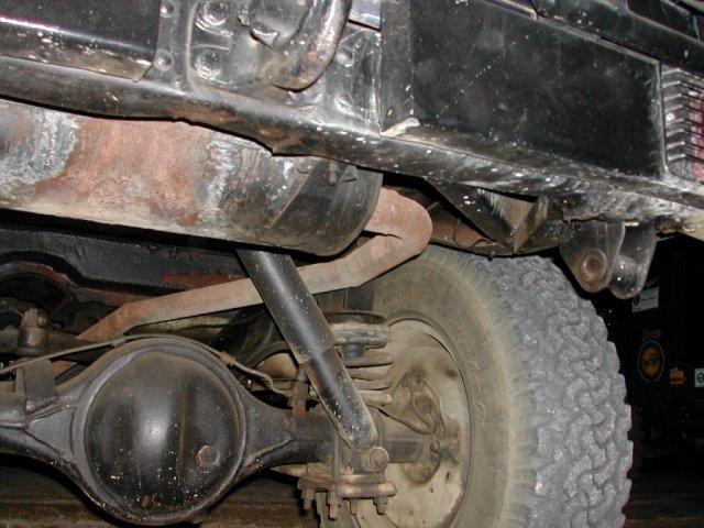

    Eu já ví uma suspensão dessas ser contruída. Mas no meu caso, não era feixe de picape não, é feixe de caminhão mesmo. O cara que tava fazendo disse que era do caminhão Mercedes. Imagino ser do 1113. Eu pequei as dimensões do feixe. Ele tem 80mm da largura por 12mm de espessura. Eu seja, fraquinho fraquinho não é!
    As molas helicoidais não eram do kit fess, eram maiores. Foram usadas as traseiras do Opala.
    As lâminas pela metade são presas no meio da chassis, como os cj3, só que mais para o meio. Se faz então um triângulo por cima do eixo que evita seu deslocamento lateral, assim como tbm evita que ele gire.
    Eu particularmente, quando vi a suspensão não gostei. Achei que iria ocorres Spring-Wrap. Não cheguei a ver o jipe andando. Porém, na internet, eu encontrei um outro jipe aqui do sul que é assim. Baixei um videozindo dele para ver como ele se comportava. Pelo menos não quebrou!!!
    O vídeo tá em anexo!
    Tenho foto de um sistema semelhante numa toyota bandeirante. Só que a lâminas acho que não são as mesmas e as molas helicoidais tbm não são. A triângulo dá pra ver no canto da foto.

    Era isso mesmo q vi
    E tinha esse triangulo por cima dos eixos, não conferi mais pq já fiquei meio desconfiado daquilo tinha os tirantes soldados no eixo e uma barra estabilizadora
    Mesmo sendo de caminhão, acho ainda fica fraco, só usando 1 ponto de fixação da mola mestre!!! e ainda com o kit fess, essas molas não foi feita para trabalhar dessa maneira... Pq acho q nesse sistema o peso mesmo é todo nas 4 molas e para manter manter o curso de suspenção dele Me diga se estiver errado :P
