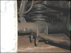

    [Só para tu teres um enfarte, olha essa foto do "KIT RANGER" da JR4X4....nada mais nada menos que um calço de 23cm!!!!!!!!!!!!!!!
    :P Putz, cheguei me engasgar...
    Só agora que fui ver essa foto! Não recebi resposta desse tópico...
    Cara, que loucura! Isso é caso de polícia! Como é que permitem esses abusados fazerem isso????

    Mesmo sendo de caminhão, acho ainda fica fraco, só usando 1 ponto de fixação da mola mestre!!! e ainda com o kit fess, essas molas não foi feita para trabalhar dessa maneira... Pq acho q nesse sistema o peso mesmo é todo nas 4 molas e para manter manter o curso de suspenção dele Me diga se estiver errado :P
    Fala Thiago!!!!
    Também já vi essas suspensões... Na região da Serra Gaúcha tem muitas, alguém lá de Caxias do Sul tava fabricando... Fraca não é, estranha, com certeza! A suspensão dianteira de alguns caminhões, como o Ford Cargo, usa essas meia-molas como tirantes, em conjunto com um feixe sem fixação nas pontas. É claro que no caminhão, esse eixo não traciona, e nos jeeps, tendo o triângulo em cima, tá morta a cobra. No eixo dianteiro do jeep, é muito difícil pôr o triângulo, então eles devem estar usando 2 tirantes superiores paralelos, em conjunto com uma barra Panhard. Eu diria que é apenas um tirante "esquisito"... Existem maneiras melhores de fazer isso...

    É isso mesmo Giovani
    São dois tirantes paralelos , acabei nem olhando direito o esquema da panhard , já fiquei desconfiado na hora ... E vc tá certo, pra caminhão é uma coisa, o eixo não traciona , mas nem quando são tracionados na dianteira, são presos por 2 suportes os feixes, não é mesmo :P ?
    Sei lá, algumas vezes o pessoal exagera nas suspenções, e inventa cada coisa loka :P , a não ser q seja uma coisa bem feita, q é o caso do próprio mecânico, tem uma suspenção, q ele me falou, é baseado na do Engesa :P
    Sei lá ainda não me conformei com essa suspenção

    ... mas nem quando são tracionados na dianteira, são presos por 2 suportes os feixes, não é mesmo :P ?
    Grande Thiago!!!
    É, se o caminhão fôr tracionado no eixo dianteiro, usará um feixe de molas normal, como nos Jeeps.

    Citação Postado originalmente por Thiago Rodeghel
    Mesmo sendo de caminhão, acho ainda fica fraco, só usando 1 ponto de fixação da mola mestre!!! ... Pq acho q nesse sistema o peso mesmo é todo nas 4 molas
    Sim, o peso vai todo para as helicoidais. As meia-mestras trabalham só como tirantes, não fazem o trabalho de molas

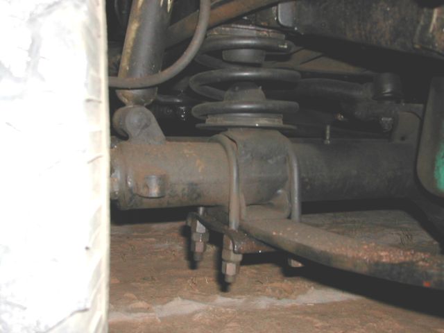

    Achei na net algo parecido...olhe a foto...pelo menos tem tirantes!
    Citação Postado originalmente por Giovani
    No caso desta band que eu mandei aquela foto, na suspensão dianteira ele colocou o triângulo pela parte da frente, daí a suspensão fica "semelhante"(!) ao do JPX! Olha a foto!
    Eu tbm acho que fazer um tirante "normal" é melhor!
    :P Ridículo!
    Parece uma lata de jeep em cima de uma pilha de gravetos...
