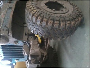

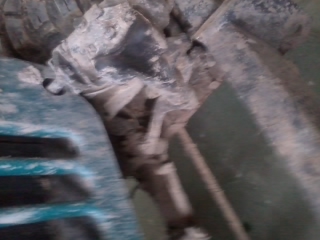

    fotos de como esta a suspenção
    jeep cj3, 53 motor opala 4 cil com rodas 16 pol e com pneus 37x 14/5 e setor maverik-imagem-063.jpgjeep cj3, 53 motor opala 4 cil com rodas 16 pol e com pneus 37x 14/5 e setor maverik-imagem-064.jpg

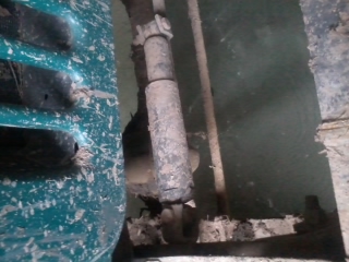

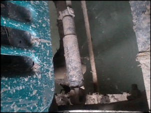

    não msei se é assim mas estou mandando
    jeep cj3, 53 motor opala 4 cil com rodas 16 pol e com pneus 37x 14/5 e setor maverik-imagem-065.jpgjeep cj3, 53 motor opala 4 cil com rodas 16 pol e com pneus 37x 14/5 e setor maverik-imagem-068.jpg

    Usuário Avatar de Denis Takashi
    04/02/2006
    Itapecerica da Serra/SP
    897
    Citação Postado originalmente por rodrigo fonseca Ver Post
    amigo, desculpa não te colocado fotos antes! o caster esta correto! terminais todos novos, jumelo estçao maior q os originais em cinco centimetros, rolamentos ok, molas e buchas ok, suporte das molas ok, não sei o q é drag lonk e tie rod? estou usando 8 libras!
    Aparentemente não tem nada de muito grave nas fotos, mas pode ter outras coisas influenciando..
    1- A caixa do maverick é bem desmultiplicada, bom porque é leve, porém a qualquer esforço na roda, o angulo virado no volante é muito maior, se conselho fosse bom ninguém dava... mas com pneus desse tamanho uma direção hidráulica passa a ser questão de segurança já.
    2- Quando se coloca pneus maiores, alargadores, rodas de tala maior, se altera outra propriedade : O Scrub radius, em eixos rigidos ele é menos perceptível, mas com esse tamanho de pneu, passa a ser uma variável a avaliar.
    3- Os terminais são originais ?? Com esse tamanho de pneu o mais seguro seria reforça-los.
    ()´s
    Denis

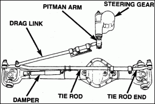

    o cáster foi corrigido para o jumelo maior? já experimentou colocar jumelos do tamanho original para testar?
    Miniaturas de Anexos Miniaturas de Anexos jeep cj3, 53 motor opala 4 cil com rodas 16 pol e com pneus 37x 14/5 e setor maverik-drag-link.gif
