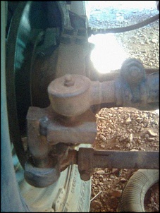

    Eu uso pneus 33" com o mesmo setor de direção que o seu, e não sindo estes problemas de bumpster que você citou... pelas suas fotos, acho que as maiores diferenças entre o seu jeep e o meu (além dos pneus maiores) é que eu uso um hi-steer mais longo apenas para a drag-bar (barra que vai do setor de direção até a roda), que reduz o efeito alavanca (coisa boa), mas torna a resposta da direção mais "lerda" (coisa ruim).
    Outra coisa que vi nas fotos, e que os colegas me corrijam se eu estiver errado, mas acho que pelo tamanho dos seus pneus, suas barras de direção e terminais estão subdimensionados, pode ser que empenem ou venham a se partir, dê sempre uma conferida em busca de trincas e barras tortas antes e depois de andar de jeep.

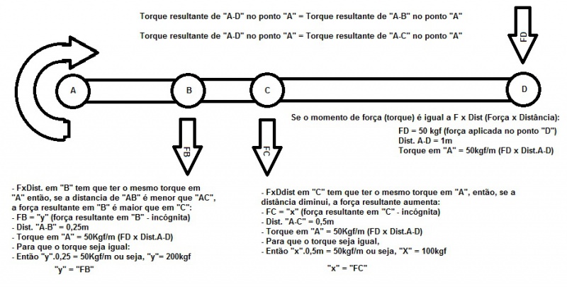

    Eu disse que aumentei o braço do HS para aumentar a distancia percorrida pelo link entre ele e o setor de direção, aumentando o deslocamento do volante (comportamento mais lerdo). Só que agora, quem discorda da sua conclusão sou eu, pelo seguinte motivo:
    o "tranco" da roda é medido do ponto do tranco (superfície de rodagem do pneu) até o centro de articulação da roda (munhão).
    Para o pneu de 37", vou "chutar" (como exemplo), que ele tenha 150cm de diâmetro e, por conseqüência, 75cm de raio.
    Então, o tranco aconteceria (para fins didáticos) a 75cm do ponto de articulação, certo? Se o HS tem 10cm, e o ponto de articulação é o mesmo (o munhão), então a razão da alavanca entre ambos é de 7,5, pois o HS é 7,5 vezes menor que a alavanca do pneu.
    Se eu uso um HS de 20 cm com o mesmo pneu, a razão entre ambos cai para 3,75, pois o HS é 3,75 menor...
    Ou seja, se eu recebo uma pancada equivalente a 30 kg na borda do pneu, isso significa uma força de 225kg no terminal de direção do Hi-Steer mais curto, e de uma força de 112,5kg no terminal de direção para o Hi-Steer mais longo.
    Creio que você mesmo tenha explicado bem este princípio quando falou que o volante fica mais duro com o HS menor (pois a alavanca diminui na mesma proporção do Hi-Steer), ou seja, é mais difícil para o mesmo setor, girar o mesmo pneu, porque é mais fácil para o mesmo pneu girar o mesmo setor...

    Infelizmente ambos estão errados, considerando o mesmo braço da caixa de direção e o hi-steer curto o volante irá girar menos porém precisará fazer mais força e por consequência o tranco da roda pela alavanca do hi-steer ser menor não é sentido tanto na direção, agora se o hi-steer for longo precisará girar mais o volante mas a direção fica mais leve porém o tanco da direção é maior pois o braço do hi-steer que é quem vai transmitir o tranco é maior que o braço da direção, o resultado prático do comprimento do hi-steer será ou opta por direção leve mas o raio de giro do jeep grande e resposta da direção lenta, ou a direção mais pesada raio de giro pequeno e direção mais precisa e rápida.
    Com certeza o tranco sentido no volante é decorrente do jumelo alto que alterou o ângulo do munhão causando com isso um peso excessivo na direção pois ao girar as rodas precisa "erguer" mais o carro causando inclusive desgaste irregular nos pneus fazendo um efeito parecido com o movimento das "patrolas" onde o pneu deita ao fazer a curva.
    Citação Postado originalmente por georgevalle Ver Post
    Infelizmente ambos estão errados, considerando o mesmo braço da caixa de direção e o hi-steer curto o volante irá girar menos porém precisará fazer mais força (...)
    - Concordo com você neste ponto! tem que fazer mais força no volante porque ficou mais difícil de virar a roda.
    (...) e por consequência o tranco da roda pela alavanca do hi-steer ser menor não é sentido tanto na direção
    - Errado, pois a função da alavanca é multiplicar a força do ponto mais distante para o mais curto, desmultiplicando o deslocamento. Ou seja, para o mesmo momento de força (torque, que é a resultante no ponto de "rotação" da alavanca), os resultados são inversamente proporcionais na alavanca menor. Diminuiu a alavanca menor, aumentou a resultante que será "devolvida" para a caixa de direção. O tranco fica maior na proporção inversa da redução da alavanca menor (Hi-Steer), ou da proporção do aumento da alavanca maior (pneu). Quanto maior a diferença entra ambos (pneu e Hi-Steer), maior a multiplicação de força e a desmultiplicação em movimento.
    (...) agora se o hi-steer for longo precisará girar mais o volante mas a direção fica mais leve
    - Certíssimo, pois a alavanca do Hi-Steer sendo maior, diminui a resultante que será "devolvida" para a caixa de direção. O tranco é multiplicado na mesma proporção da redução da alavanca menor (Hi-Steer). Se o Hi-Steer é maior, a multiplicação de força é menor.
    - Erradíssimo, pois quanto maior a alavanca que transmite a força (não confundir com a que recebe a força), menor sua resultante. É como dizer que você quer usar uma alavanca para levantar algo pesado, e achar que o objeto a ser movido fica mais leve se estiver mais perto da sua mão. Sua mão é a origem da força, a diferença entre as distancias da sua mão e a ponta da alavanca (onde há o momento de força), com a distancia da ponta da alavanca até o objeto a ser levantado, é que vai indicar o quanto a alavanca multiplicará sua força, desmultiplicando seu movimento. Ou seja, se o Hi-Steer é mais longo, a diferença entre as alavancas é menor e, por consequência, a multiplicação da força e desmultiplicação do movimento também será menor (mas apenas no sentido da força da roda para o Hi-Seer).
    (...) o resultado prático do comprimento do hi-steer será ou optar por direção leve mas o raio de giro do jeep grande e resposta da direção lenta, ou a direção mais pesada raio de giro pequeno e direção mais precisa e rápida.
    - Certo! Isso eu senti "na pele", pois fiz um Hi-Steer regulável, com um furo mais longo e outro mais curto...

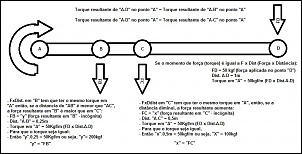

    Acho que a confusão toda entre nós é que tudo que eu disse se aplica APENAS para ver o quanto de força da pancada (força na alavanca maior - pneu) é sentida no voltante (multiplicada pelo Hi-Steer para a caixa de direção). O problema é que quando falamos em direção mais leve e mais pesada, o sentido das forças se inverte, e o fator de multiplicação também! Confundimos duas situações distintas, a força vindo do pneu para a caixa de direção, e a força vinda no caminho inverso.
    - Fiz um desenho para explicar melhor sobre as coisas que disse com relação à projeção das forças.

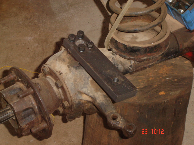

    Rodrigo, só pra responder sua antiga pergunta, estou postando duas fotos, a primeira (muita ferrugem, solda e um trabalho feio) é do meu jeep, com o Hi-Seer suuuper "longo" (exagerei ma medida) que venho falando... a segunda eu peguei da internet, desmontado, para ver melhor onde vai a "criança".
    Como eu disse, usamos o mesmo setor de direção, mas eu não sinto tanto os efeitos do bumpsteer como você, pois além do Hi-Steer mais longo, meus pneus são menores (33"). De curiosidade, qual o volante que você usa?
