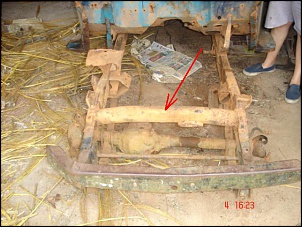

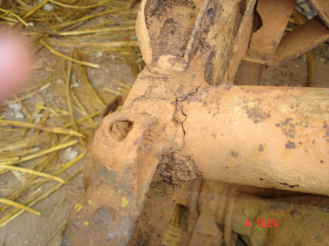

    Estou recuperando um jeep CJ3B 1952. Quando iniciei o processo de desmontagem, dei de cara com uma mega trinca na junção da longarina com a travessa tubular dianteira (travessa esta onde fica o suporte da direção). Pelo que pude entender, o antigo dono do jeep adorava solda e saiu soldando tudo, inclusive esta travessa dianteira. Minha dúvida é a seguinte: Pelo que pude entender, esta travessa originalmente não é soldada e sim fixa por um mega parafuso que passa pelas duas longarinas e o interior da travessa - Isso é verdade? Qual seria a melhor forma de recuperar a porcaria realizada pelo antigo dono do jeep? Estou postando uma fonto indicativa da travessa e uma foto em primeira mão da mega trinca.

    Agora a foto da mega trinca.
    Miniaturas de Anexos Miniaturas de Anexos Reforma de chassi do CJ3B-imagem_004_208.jpg

    Tenho um 1954, e o chassis é igual ao teu... o meu tb tinha essa trica, dos dois lados e um MONTE DE SOLDA nessa área....
    Essa travessa é soldada sim....nao tem parafuso nenhum nela!

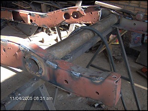

    Eu tirei a minha fora e coloquei um tubo de aço com parede 6mm, e acho que tem 80mm de diametro, transpassando o chassis. Veja na foto.
    Note que vc ganha mais um ponto de ancoragem...
    Essa ideia nao é minha, copiei do Leopoldo aqui do forum...
    Aprovieta e faz o mesmo, essa travessa original é uma lata velha..se tu passar um jato de areia então..NOSSA! Ai tu vai correndo comprar um tubo novo!!! Coloca um tubo novo q é serviço pra sempre!
    Miniaturas de Anexos Miniaturas de Anexos Reforma de chassi do CJ3B-tubo_146.jpg
