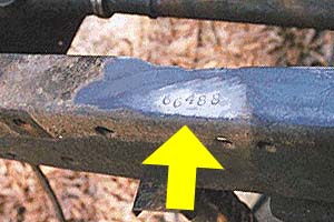

    Fiquei surpreso quando vc postou que possui um CJ3B 1952, sendo que este modelo foi introduzido no mercado americano a partir de 1953.
    Será que vc não tem não é um Chassis de CJ3A com carroceria do 3B?

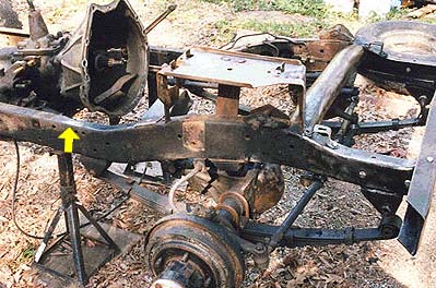

    Aproveitando que o seu chassis esta desmontado vc poderia verificar para nós se encontra nele o número original de identificação, pois os Cj3B tem em seu chassi os 5 últimos números da placa de identificação que vinha originalmente em sua parede corta fogo( Veja a Foto).

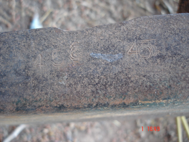

    No final de semana passada tirei uma foto da numeração do chassi gravada na região indicada.
    Pois é... Surgiram novas dúvidas...
    1- Aparentemente a numeração não é original de fábrica, visto que cada número foi gravado mais que uma vez, por cima do mesmo número, apresentando uma aparência de serviço artesanal (vide foto) Tirando este número, não existe mais nenhum. Logo me veio a quase certeza que o meu chassi é de um CJ3A com carroceria de CJ3B, porém...
    2- Verificando novamente a documentação do meu jeep, existe a descrição do veículo como: IMP/WILLIS OVERLAND 1952 , logo...
    3- O que está errado: Poderia um chassi do CJ3B sair sem a numeração acima comentada, ou o documento do jeep está errado. Peço ajuda aos universitários

    Na verdade este número não é o do chassi que está no documento do jeep. A numeração do chassi foi remarcada com autorização do DETRAN e o documento está como 9BF..... REM.
    Este número da foto aparentemente foi uma remarcação antiga ou é o número citado acima pelo edgartoledo

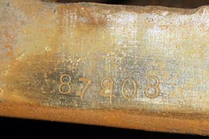

    Não acho que seja remarcação , acho que era a técnica utilizada na época para marcar que não era adequada ,pois se vc der uma olhada naqule site que te indiquei vai reparar que tem jeeps com a numeração meio irregular, inclusive existe uma foto que gravaram um 4 , e por este estar errado gravaram um 9 por cima do outro.
    Acredito sim que seu jeep originalmente chegou no Brasil como um CJ3A, e com o passar dos anos a carroceria foi substituida por uma de CJ3B. Não acho que isto mude muita coisa pois na verdade todos iram identificar seu jeep como um CJ3B, e é o que vc quer , pois é o modelo que vc mais gosta. Fica apenas como uma curiosidade.......
    Veja a foto abaixo....
    Reforma de chassi do CJ3B Imagens Anexas Reforma de chassi do CJ3B-thiermannframeno300_187.jpg
