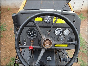

    Sempre comprei instrumentos turotest para tratores em lojas de peças agricolas, nunca foram problemáticos não, no jeep uso o medidor de temperatura do massey ferguson mecânico. Tem também a marca FEM com boa aferição mas acabamento um tanto quanto tímido.
    Somente como exemplo um linck de venda de medidor agrícola(nunca comprei dele, não é propaganda):
    http://acamargo.com/1866984-produto-...ratura-12volts
    Aqui um valtra 785 com turotest
